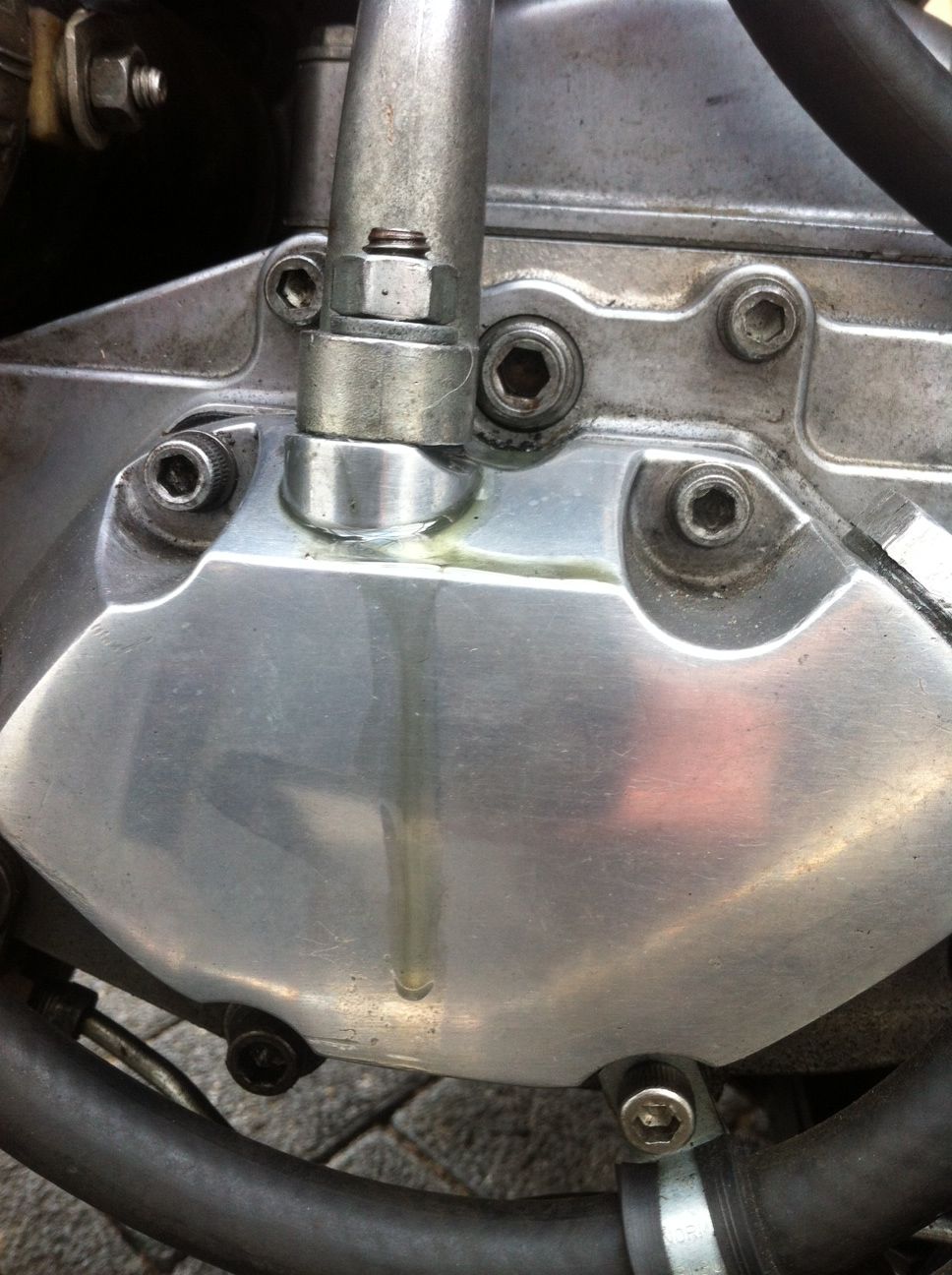

Jetzt fahre ich gestern endlich mal, da fängt es aus der Schraube des Ausrückhebels am Getriebe an zu siffen. Hat es vorher nicht gemacht.
WIESO ???
Gibt es da eine Dichtung, oder einen O-Ring für? Hab in den gängigen Kaufhäusern nichts gefunden.
Bild Ausrückhebel 1.jpg (176 KB)
Kann mir da mal jemand was zu sagen?
Gruß Schorsch

Ok hier noch mal
Bild Ausrückhebel2.jpg (176 KB)

Bild Ausrueckhebel2.jpg (176 KB)
Und siehe da es funktioniert :lol: :lol: :lol:

kommt das oben aus der Madenschraube? sieht so aus auf dem Bild, wieviel Öl hast da drinn?
was ist das für ein Getriebe?

Re: Öl am Ausrückhebel
schon mal den Ölstand kontrolliert ?
Die 5-Gang FXR Getriebe haben einen 90 Grad Entlüfterfitting , am großen Deckel, zum Hinterrad hin. Manchmal ist ein Gummischlauch drauf. Vielleicht ist diese Entlüftung zu ?
Ich glaube die frühen 5-Gang Getriebe hatten nur eine Art Entlüftungsbolzen oder ähnlich. Das wurde später mit diesem 90 Grad Fitting geändert

@Rainer : Der Ölstand ist :? glaube ich korrekt aufgefüllt. Habe da einen Peilstab drin mit einer Markierung. Werde es aber morgen noch mal kontrollieren wenn der Bock auf dem Hubmotorradheber steht.
Und dann schau ich auch gleich mal nach den Bolzen bzw. den Fittings.
@Benni : Das Öl kommt definitiv aus der Schraube auf der der Ausrückhebel sitzt.

@ Rainer
Auf welcher oder wo sollten die Fittings/Bolzen den sitzen?
Wo muss ich genau hinschauen? In unmittelbarer Nähe ist da nix zu sehen, auch nicht oben auf und unten drunter ?!
auf der gegenüberliegenden Seite zum inneren Primärkasten lag ein Schlauchende auf dem Rahmen auf und hat vielleicht was verstopft !?
Sonst hab ich nix gefunden. Aber morgen bei Tageslicht sieht man evtl. noch was anderes.

Beiträge: 4153
Hi Leute,
wenn das Öl über den Füllstandpegel steigt, dann muss da irgendwo Druck drin sein oder beim Fahren entstehen, Luft, die sich bei Wärme ausdehnt und das öl in der Buchse wie in einem Rohr steigen lässt.
Und das kann nur bedeuten, dass die Entlüftung dicht ist.
