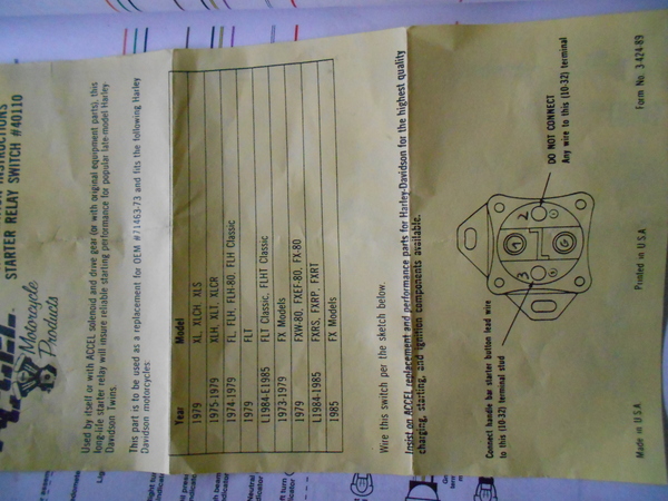

Versuche mal das Bild von der Accel-Anleitung unten anzuhängen. Grundsätzlich habe ich keine Ahnung von Elektrik, ich lege die Kabel so wie es in den Büchern abgebildet ist, bisher hat das bei allen Harley vorher auch geklappt... Meine Vorlage ist der Clymer Schaltplan für FLH 1975, hier ist jede Ader sogar farblich gekennzeichnet. In diesem Fall gibt es die Anschlüsse 1,2,3 und Masse für das Anlasserrelais. Diese Anschlüsse habe ich vom Handbuch auf die Accel-Anleitung übernommen (bis auf dieses grüne Kabel)
Und hier scheint der Wurm drin zu sein. Denke das ich das Relais einfach falsch verkabelt habe. Bike und Handbuch sind gerade 100km weg von mir, wenn ich nach Hause komme, mache ich ein paar Bilder und versuche die anzuhängen.

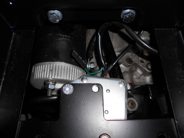

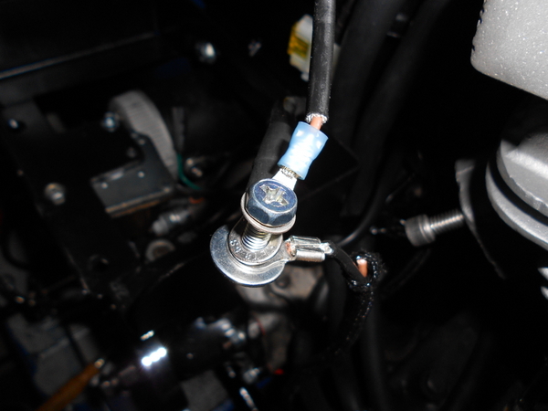

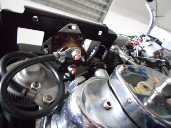

Hier mal der Versuch die Bilder hochzuladen:
Bild Magnetschalter.JPG (158 KB)
Bild Anlasser.JPG (163 KB)
Bild Batterieplus.JPG (156 KB)
Auszüge aus Claymer gelöscht. COPYIGHT BEACHTEN!
Bild Accelanleitung.JPG (172 KB)
Bild Relaisunten.JPG (199 KB)
Sieht man was?
Schau Dirs mal an. Ich glaube das ich das mit dem Relais nicht kapiert habe...
Gruss Helmut

lt. der Accel-Anleitung dürften die beiden Massepunkte auf dem G-Anschluss unten zusammengeführt sein.
Soll heißen 2 und G werden intern verbunden sein.
Warum man dort keine xtra-Masse anschließen soll weiß ich nicht,
kenne den internen Aufbau vom Relais nicht.
Vielleicht um Leckströmen vorzubeugen...
Vom Lenkerschalter gehst du auf 3 und den magnetschalter tust du auf 1.
Und dann genau hören WO es klickt.
Bimetallsicherung oder Relais oder Magnetschalter.
Hab auch schon desöfteren gehört, dass im Clymer Fehler sein solln.
Komm heut nicht mehr nach Haus, ich werd deine Pläne mal mit meinen vergleichen. :)

Hab mir gerade das Bild vom deinem Relais angeschaut.
So wie du das angeschlossen hast, ist klar das du beim Startversuch damit einen deftigen Kurzen fabrizierst. :twisted:
- du mußt auf den Kupferkontakt (Nummer 1 bei Clymer und Accel) Batterieplus anschließen.
- auf den Kupferkontakt (Nummer 2 bei Clymer; G bei Accel) muß das Kabel zum Magnetschalter ran (genau hier ist dein Fehler - du hast das Kabel auf Masse gelegt :shock: ).
- an den kleinen verzinkten Anschluß (Nummer 3 bei Clymer und Accel) kommt das Kabel vom Starterdruckknopf
- an den kleinen verzinkten Anschluß (keine Nummer bei Clymer; 2 bei Accel) müßte eigentlich ein Massekabel ran.
Warum aber Accel schreibt, daß man da nichts anschliessen soll, keine Ahnung. Vielleicht führen die die Masse über das Gehäuse ab.
Falls du nicht prüfen kannst, ob die Masse über das Gehäuse geht, dann laß das Massekabel erstmal weg.
Sollte das Relais dann, nachdem du die anderen 3 Anschlüße richtig verkabelt hast, nicht funktionieren, legst du auch noch die Masseleitung wie bei Clymer abgebildet.
Viel Spaß :wink:
Gruß Otter
