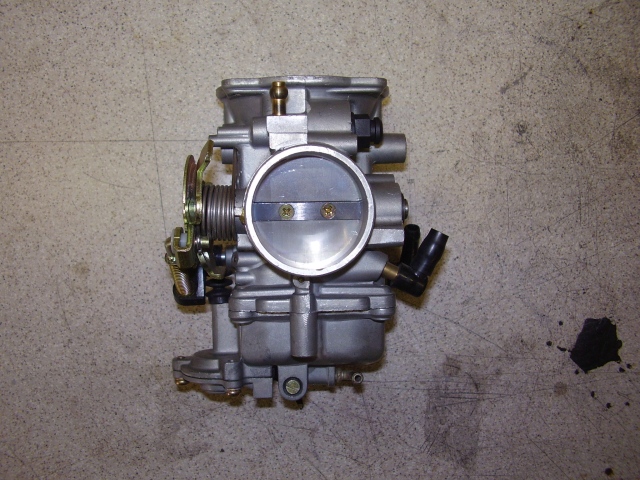

Nochmal ich,
man kläre mich auf, wozu ist der Schlauchanschluss aus Messing, der in den Kanal des Chokekolbens mündet (oben im Bild)?
Hoschi
Tweet
Re: S&S Lufi an CV Vergaser, Adapter?
Beitrag von Tweet »
Das ist der VOES anschluss ,kannst Du zumachen .Hab auch nen Cv Vergaser an meiner Pan,mit S&S Luftfilterkasten funzt einwandfrei .
