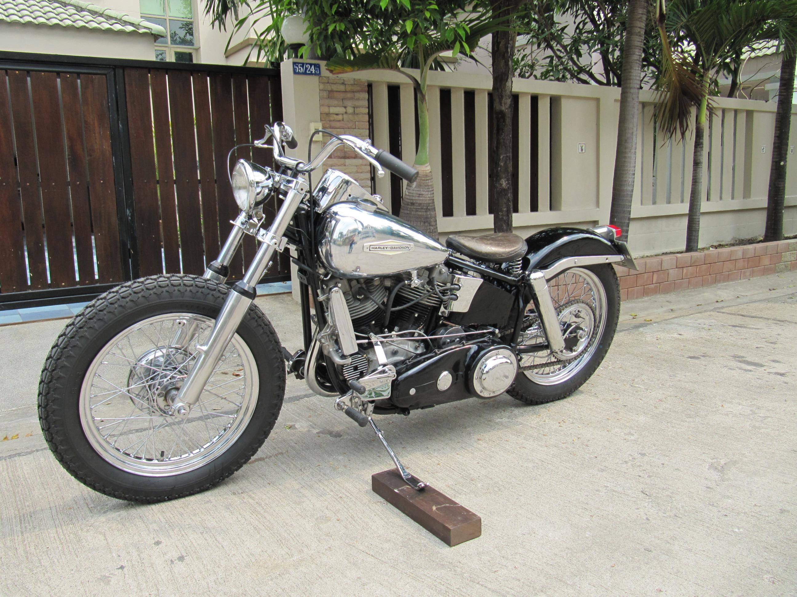

also du fährst eine early-shovel mit original alu-primärgehäuse und möchtest auf blechprimär umrüsten?
der blechprimär sieht so (oder so ähnlich) aus:
mir ist nicht klar, warum du so an dem unterschied "nass oder trocken" hängst? geht es dir wirklich darum, ob es besser ist, eine kupplung zu fahren, bei der die beläge in einem ölbad laufen oder eine, bei der das nicht der fall ist?
der blechprimär wurde original mit kette und tropfschmierung (kein ölbad) gefahren. wer das nicht will, kann alternativ einen belt verbauen. die kupplung bleibt im prinzip gleich. ob du andere reibscheiben verbauen musst, wenn die nicht mehr in öl laufen, weiß ich nicht. kann vielleicht ein anderer was zu sagen. einziger unterschied beim belt könnte sein, dass der kupplungskorb weniger führung hat und beim kuppeln dazu neigt, nach aussen zu wandern, so dass die kupplung nicht mehr optimal trennt. dagegen helfen big fix lager, retainer, tamer (hierzu mal die suche benutzen).
aber deine eigentliche frage müsste doch erstmal lauten: was muss ich tun, um so einen blechprimär an meine kiste zu schrauben
an dem foto kannst du erkennen, dass das grds möglich ist, aber wie fauli schon geschrieben hat, wirst du dich evtl. auf dem zubehörmarkt umsehen müssen.
du fährst ein zubehörgetriebe, von dem ich annehme, dass es mit den späten 4-gang-getrieben identisch ist, d.h. dass es kupplungsseitig die vier aufnahmen für den aluprimär hat. original ist deine getriebehauptwelle im aluprimärgehäuse gelagert. das lager fällt bei blechprimär weg, du kannst allerdings ein stützlager im zubehör kaufen. den inneren blechprimär musst du dann etwas bearbeiten (aufschneiden). vielleicht gibt es dafür aber auch schon eine passende zubehörlösung?
sicher gibt es noch ein paar andere problemstellen, aber verrate uns erstmal, ob wir hier noch auf der richtigen spur sind
viel erfolg, gruß philipp

@Phillipp: Der Primärkasten auf dem Bild ist super, ist der trocken ?
Der würde mir gefallen wie/wo kommt man(n) an sowas?
Ich werde mal bei W&W schauen.
