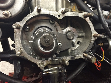

Moin, heute beim Getriebeöl Kontrollieren habe ich gesehen das im Deckel das ein Zahnrad was auf einem Kegel sitz nur noch lose auf der Welle liegt.
Laut Handbuch ist das wohl ein Oil Slinger? kann das sein?
Also eventl das Oelverteiler Blech?
Bild AHNGetriebe.JPG (90 KB)
Bin doch etwas erstaunt erstens lief sie zuletzt noch einwandfrei noch hat sie Geräusche gemacht also zumindest nicht aus dem Getriebedeckel.
Das muss doch geklöddert haben wie sau.
Meine Frage kann ich den Deckel einfach abnehmen ohne das ganze Getriebe auszubauen Öle vorher raus versteht sich und den Hebel natürlich vorher aushängen.
Kommt mir da ausser eventl Einzelteile des Zahnrades noch was entgegen?
Muss ich noch etwas beachten?
Danke schon mal

dieses "Ölschleuderrad" ist nicht wirklich exakt gelagert. Bei meinem Getriebe eiert das auch einfach so auf der Welle rum. Den genauen Aufbau hab ich gerade leider nicht vor Augen.
Die Feder vom Kickerpedal sitzt natürlich noch auf Spannung, aber wenn du den Kickerarm festhältst, kannst du den Deckel problemlos abnehmen und dann weiter sehen, ob da was faul ist.
Ich würde aber erst mal weitere qualifiziertere Antworten abwarten, bevor du umsonst zerlegst.

es fühlt sich auch so an als wenn alles andere Fest ist aber das Teil eiert einfach da so rum? Habe übrigens keinen Kicker! "Noch" nur E-Starter ;-(
Bin mal gespannt ob das so gehört?

Deckel ist runter und jetzt ist mir auch klar das der OilVerteiler ja nicht mit dreht wenn er auf der Achse liegt.
Im Handbuch ist dieses Teil nur abgebildet beim Kicker als No 3A ?

Foddo ist falsch rum :?
Stell`s mal korrekt ein und dann können sich die Leute das auch vorstellen ...
Die Getriebe sind im Prinzip ab .... keine Ahnung 1938 ? ... gleich. Und Domgetriebe haben die selbe Starterkupplung etc drin. Und ob du ein kleines oder großes Ausrücklager hast spielt ja , zwecks Zusammenbau, keine Geige.
Hast nu keine Entschuldigung mehr :mrgreen:
Im Handbuch sind 2 Ausrücklager drin.
Das große ( 3F ) und das kleine Von 3B bis 3E.
Was hast du ?

Hi Rainer,
Ausrücklager ist das kleine verbaut, spielt wie du schon schreibst keine Geige.
Bei mir hat es eben den ganzen Flansch von dem Oilzersteuber pulverisiert
dafür sieht das Oel auch schön silber aus.
Bild AHNgetren.JPG (141 KB)

Hi
Dein Oelverteilerblech ist gebrochen ,das liegt nur noch auf der Druckstange auf ,W&W 80674 oder OEM 37228-75.
Gruss Tweet

moin
in der regel bricht die innere scheibe des drucklagers und die nadeln fliegen im getriebe rum. da das blech als erstes auf der druckstange sitzt, kuppelst du dann mit dem blech und der äusseren lagerscheibe, ohne nadeln dazwischen. irgendwann ist dann das blech durch, weil eben aus blech und die lagerscheibe aus stahl. so siehts jedenfalls für mich aus und hab ich schon 1-2 mal so ausgebaut.
getriebe spühlen, neues lager rein und öl und gut ist.
