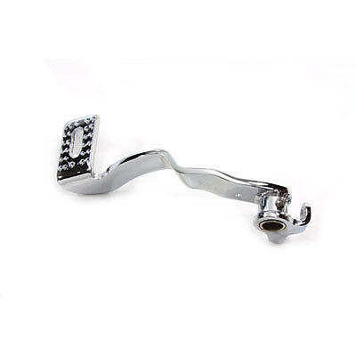

es gibt auch frühere Bremspedale, die etwas gebogen sind. grds. sind das sowohl die für mechanische trommel (bj. 36-57) als auch die für hydraulische Trommelbremse bei pan und early-shovel-modellen (bj. 58-69). letztere sehen so aus:
Bild bremspedal58-69.jpg (8 KB)

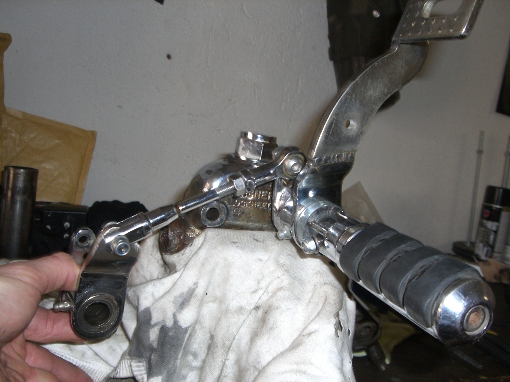

da die aber nicht ohne Modifizierung an die späten halteplatten (zur aufnahme von Trittbrett und HBZ) passen, hab ich den unteren teil von dem geraden Bremspedal mit dem oberen teil von einem früheren pedal verschweisst. das folgende Foto zeigt zwar eine ganz andere bastelei, aber vielleicht kannst du an dem bremspedal erkennen, was ich meine:
Bild bremspedal2.JPG (571 KB)
viel erfolg, gruß philipp
