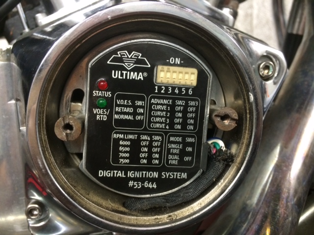

Moin, ich mal wieder.
Ein paar fragen zur Zündanlage.
Habe ne Ultima 53-644 drin und wie schon mal geschrieben bekomme ich keinen Zündfunken und die Neutralanzeige leuchtet auch nicht.
Im anderen Tread gabs den Tipp das dass mit dem Notschalter zusammen hängt eventl Kabelbruch.
Habe jetzt alle Kontakt durchgesehen Schalter, Zündung und Spule.
Leider noch nicht gemessen. Optisch alles soweit gut ok. Keine Scheuerstellen oder gebrochene Kabelschuhe usw.
Kann mir jemand sagen wo der Unterbrecher sitzt?
Also wo der Killschalter abriegelt?
Möchte jetzt nicht auf verdacht das gesamte Dashboard auseinanderpflücken, oder sitzt der vorne im Ochsenkopf?
Denke kann das einzige sein weil auch an der Zündanlage nicht aufleuchtet wenn ich starte.
Bin aber was Strom angeht eh der übervorsichtige.
Jemand noch ne Idee ausser Sie in die Werkstatt zu schieben ;-(
Batterie und Benzin ist ok nur kommt anscheinend kein Strom zur Zündspule.
Nen VOES habe ich doch nicht oder? ist doch auch an der Zündanlage off.
Oder sehe ich das falsch?
Auch ne Frage zur Ultima Zündanlage taugt die was?
Hier noch ein Bild von der Zündanlage.
Bild Ultima.JPG (141 KB)

Sieht bei Deiner auf dem Foto so aus als ob gar nichts eingestellt ist.
Ist das so gewollt?
Bernde
Beiträge: 180
Registriert: 20.09.2014, 18:38
Wohnort: München
Re: Zündanlage Ultima bzw. Unterbrecher
Beitrag von Bernde »
Wenn es sein Ori-Foto ist ...
Auch alle Schalter auf OFF bedeuten was (Std-DualFire), siehe im Bild die Tabelle.
DH-HD1
Beiträge: 195
Wohnort: Nähe Bremen
Beitrag von DH-HD1 »
Deswegen ja die Frage ob es so gewollt ist.
Wenn ja ist alles gut.
Beiträge: 1322
moin to sum,
jo is das original Bild von meiner,
Hat bis jetzt funktioniert, Motor lief damit 1a.
aber nach der Anleitung die ich im Netz gefunden habe ist eigentlich alles richtig eingestellt :shock:
Was sollte den da anders sein?
DH-HD1
Beiträge: 195
Wenn der Bock gut läuft ist ja alles gut.
Mir ging es nur generell um die Möglichkeit der verschiedenen Einstellungen und ob es bekannt ist.
Mehr nicht.
Hi ,
mit den Einstellungen hast Du eine Dual-Fire Zündspule ( 2 Kabelanschlüsse ) verbaut und keinen VOES Schalter ( Unterdruckdose wie beim EVO ) ? Dann wäre alles okay .

PANHEAD hat geschrieben:Hi ,
Das stimmt nicht ganz so:
VOES = OFF, heißt "normale" VOES-Nutzung
Das bedeutet, die Zündkurve wird in Abhängigkeit von der VOES geschaltet.
Ist keine VOES vorhanden, kannst manuell entscheiden, welche Z-Kurve gefahren werden soll.
http://forum.milwaukee-vtwin.de/attachm ... 175448.png
