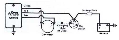

Habe ein Anschlußplan von einem Accel_Regler:
Wüßte keine logische Erklärung warum Accel die Farben untereinander tauschen sollte...???
will weder SG widersprechen noch Dich verunsichern...
