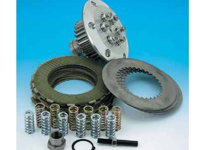

Hi Jungs,
ich will mir eine Kugellager-Druckplatte (auto clutch) zulegen, brauch aber etwas Hilfe dazu.
Laut Hersteller habe ich ein offenen "SOFTAIL BELT DRIVES 1990-2006".
Die Kupplung ist verstärkt und hat entsprechend größere Reibflächen und sind mit 9 Stück bestückt statt 7.
Sie sieht wie folgt aus:
Bild promax_ml.jpg (65 KB)
Eigentlich sollte die von Zodiac passen:
http://catalog.zodiac.nl/de/Katalog/08+ ... odukt.aspx
Aber ich bin mir nicht sicher ob meine Kupplungsnabe schmaler ist als original, da ja mehr Reibfläche vorhanden ist.
Und wie sieht es mit den Federn aus?
oder brauch ich ne druckplatte (weiß jetzt nicht wie das Ding heißt)?
Oder brauch ich eine von BDL: http://www.beltdrives.com/bblucl.html
Die von EFM http://scootersperformance.com/efm-auto ... 5_143.html hätten ja die passende für meine Kupplung
aber die verkaufen scheinbar nur die komplette Kupplung für 749$.
Da meine Kupplung noch neu ist brauch ich keine komplette Kupplung.
Kann mir da einer helfen!?
Gruß Ali

Ähm...nö, des ist nur die Druckplatte mit zubehör.
Die Druckplatten werden aussen am Korb draufgeschraubt und das innere drückt dann beim gasgeben auf die Nabe...da sind ein paar verschieden dicke Stahlscheiben dabei, weil du den abstand einstellen musst, weil die Nabe ja nicht unbegrenzt ausrückt und die Scheiben selber aber auch frei sein müssen.
Ich hab die EFM in verbindung mit der 2" BDL und funzt wirklich gut...du hast halt wenn der Motor aus ist oder im Standgas keinen Kraftschluß im antrieb...egal ob Gang drin oder nicht...

Hi Bandit,
das mit den zusätzlichen Scheiben zum Einstellen ist klar,
aber wie ist das mit dem Kupplungszug, ich muss die Kupplung ja ziehen können zum schalten!?
Zur Zeit habe ich ja die 6 Federn die die Druckplatte drücken. Werden die
6 Federn auch bei dem auto clutch benutzt?
Auf dem Bild sind außer den Ausgleichsscheiben ja nichts abgebildet!

da fällt deine alte druckplatte mit allem was dazu gehört weg.
die autoclutch hat eben im stand oder standgas keinen kraftschluss...nur wenn du gasgibst, dann kuppelt die ein...und auch wieder aus, wenn du unterm fahren vom gas gehst, also motorbremse fällt auch flach...
du musst die also nicht mit der hand auskuppeln...das macht die selber und mit einer hydraulischen kupplung funzt das auch nicht, da sich die ständig beim betätigen von der kupplung selber "nachstellen" würde und die autoclutch da dann halt mal an der druckstange anstehen würde.
diese autoclutch druckplatte ist so wie du sie auf dem katalog siehst komplett und einsatzbereit...gehört halt nur noch auf deinen korb gebastelt...geschraubt oder wie auch immer...
kann dir gern mal bilder schicken...
