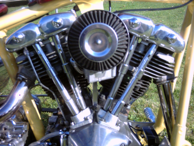

Geteilt sieht schon geil aus, bei mir so:

Re: Rockerbox teilen, aber wie ?
Servus shovel,
was hast Du für ein Rohr dort, wo die Boxen früher verbunden waren?
Jau Shovel,
das hat was!
Wenn jetzt der dicke Vergasderdeckel nicht wäre, könnte man denken, die hast nen Sternmotor zerlegt und eingebaut.
Kannste (oder willste) da keinen Trichter als Vergaserdeckel draufsetzen?
das hat was!

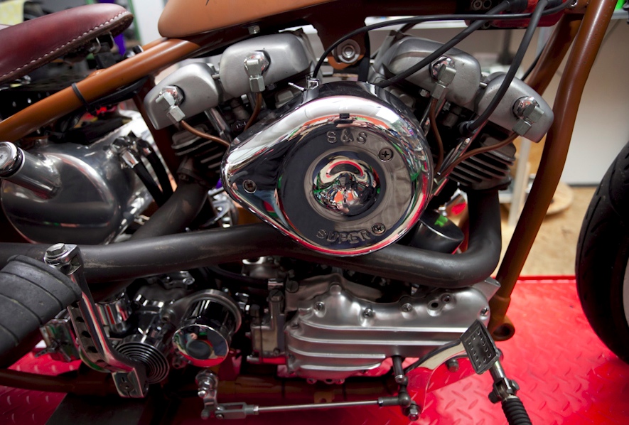

Also ich mag den S&S Deckel, sieht in Natura auch nicht so gewaltig aus, man sieht schon noch was vom Motor.
Sie läuft damit auch gut... hatte mal vor einiger Zeit einen ganz kleinen Luffi drauf, Optik war schon gut, aber sie fuhr damit schlechter, hat sich verschluckt, wahrscheinlich war der Luftschlitz zu klein für den Big Bore Stroker.
Hab zurück gebaut und lass das jetzt so.
Das Röhrchen weiß ich auch nicht wozu das ist, war ja schon so als ich sie gekauft habe, vielleicht sollte es dem Druckausgleich dienen?
Rob
Rob
