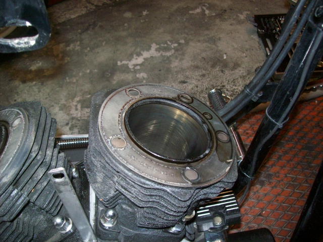

Moin, ich habe jetzt in zwei Handbüchern gelesen das man die Ventildeckel sowie die Zylinder ausbauen kann ohne den Motor komplett raus nehmen zu müssen.
Frage stimmt das?
Habe Öltank, Tank usw. raus aber wenn ich mir den Abstand zum Oberrohr (Original E-Glide Rahmen) ansehe kommen mir da ernste bedenken.
Wenn der Motor jetzt doch noch raus muss?
Gibt da etwas zu beachten?
Primär muss eh ab.
Muss das Getriebe auch raus oder kann das wenigstens an seiner Position bleiben dann hätte ich das wenigstens als Fixpunkt beim Zusammenbau ;-)
Danke im voraus

Hawkeye hat geschrieben:Moin, ich habe jetzt in zwei Handbüchern gelesen das man die Ventildeckel sowie die Zylinder ausbauen kann ohne den Motor komplett raus nehmen zu müssen.
Frage stimmt das?
Moin Hawkeye,
die Köpfe (und anschließend die Zylinder) solltest du eigentlich ausbauen können ohne den Motor auszubauen.
Schau mal hier :wink:
http://forum.shovel-head.com/viewtopic. ... 4e2a2d26a2
Landmark
Beiträge: 1845
Re: Rockerboxen raus ohne Motorausbau?
jo, köpfe mit den boxen abbauen geht ohne motorblock antasten, die boxen musst halt danach abschrauben
Beiträge: 1322
Ah ich Trottel Ventildeckel mit Zylinder zusammen raus dann trennen.
Ok habe ich falsch übersetzt ;-)

da haste aber fix gehandelt :D :D , ging es oder wars ne fummelei?
Grüße vom Fuße des Brocken
Roland
bennigun@t-online.de
Beiträge: 1322
jo ging fix, wenn man erst mal das ganze geravel weg hat ;-)
Werde mir aber für den Zusammenbau den original Schlüssen besorgen.
was für ne Fummelei. Frage mich gerade wie ich da mit meinen normalen Drehmonetschlüssel dran kommen soll ;-(
Danke noch mal für die Tipps.
