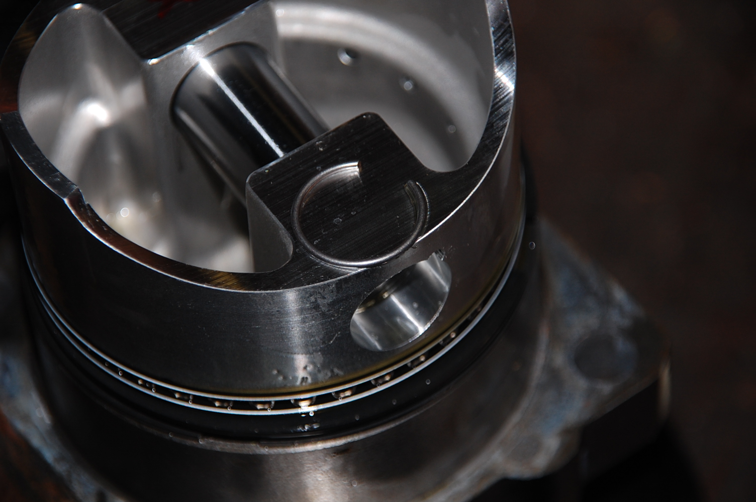

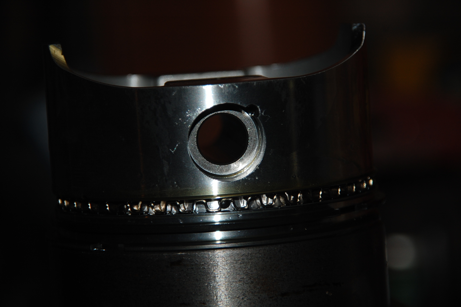

2. Die neuen Kolben sind welche von S&S. Die werden, nachdem sie am Pleuel befestigt wurden, mit einem Sicherungsring gesichert.
Die Teile sind sowas von knallehart, dass ich nicht ganz sicher bin ob ich die irgendwie in das Loch reingefrickelt bekomme ohne mir den Kolben zu demolieren.
Gibt es da einen Trick einen Handgriff wie man die da reinbekommt ???

da ja zum Oelthema alles gesagt wurde ( außer "Mopped aufn Kopp drehen und warten" :mrgreen: ) mache ich mit den Sicherungsringen weiter.
Welche Ringe legt S&S denn bei ?
Es gibt ja Seeger-Ringe, offene Drahtringe, Spiralringe ...
Mach `mal ein Foto vom Bolzenauge und dem Ring, den Einbau kann man dann besser beschreiben.

So sehen die Kolben und der Sicherungsring aus !!!
Bild Kolben1.JPG (495 KB)
Bild Kolben2XYZ.JPG (618 KB)
Und diese Ringe sind echt von ner strammen Sorte :shock:
Gruß Schorsch

Shovelschorsch hat geschrieben: 2. Die neuen Kolben sind welche von S&S. Die werden, nachdem sie am Pleuel befestigt wurden, mit einem Sicherungsring gesichert.
Gruß Schorsch
Ja, gibt es.
Wenn Du die Möglichkeit hast mit einer Drehbank Dir eine innen konische Hülse zu drehen
die an der Stirnseite des kleinen Durchmessers (Kolbenbolzendrm.) radial aufgeformt ist (wie der Kolbendurchmesser) kannst Du sie reinfrickn.
Die andere konische Seite der Hülse hat den Durchmesser des Sicherungsringes in ungespannter Form.
Aba: Was machst Du wenn Du das Teil aus irgendwelchen Gründen wieder raus haben möchtest:
Wie geht dat denn?
Ich stehe da eher auf diese Spiralringe.
Falls einer Erfahrungen mit diesen Drahtringen hat: raus damit!
Wenn Du eine Skizze für diese Hülse brauchst, schreibs einfach.

holzlenker hat geschrieben:
Wie geht dat denn?
Servus Lutz,
hab ich :kippe: , die werden so eingesetzt daß die offene Seite gegeüber der Bohrung im Kolbenbolzenkanal liegt.
Auf dem ersten Bild gut zu sehn.
Beim Ausbau werden die Ringe über dieses Loch per Spezialwerkzeug (gebogener Schraubendreher geht auch :wink: ) aus der Nut gehebelt.
Steht in der Anleitung von S+S, durfte ich heuer schon mal ran.
Klappt astrein.
@ Schorsch,
Zum einsetzen gibts auch ein Spezialwerkzeug....
ich hab die Ringe 90 Grad zum Kanal gedreht, reingeschoben und in Höhe der Nut wieder zurückgedreht....die Ringe hams ausgehalten.
Hatte aber fürn Notfall normale Seegeringe über.
