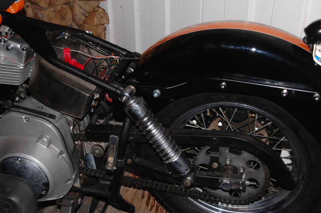

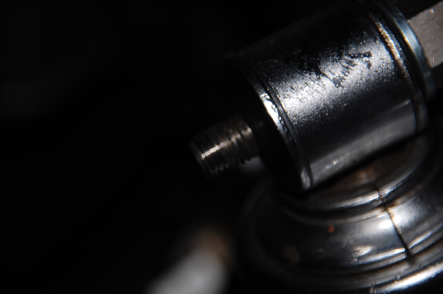

Es geht um den Bolzen der die Fenderstruts hält und auf den man das Stoßdämpferauge schiebt.
Bild DSC_9938.JPG (164 KB)
Bild DSC_9936.JPG (464 KB)
Die Mutter die dann den Stoßdämpfer hält.
Augenscheinlich ist es eine 3/8" Zoll Mutter. Jetzt hab ich eine 3/8"-16 hier.
Passt leider nicht. Eine M10 mit metrischem Gewinde passt auch nicht.
Im Parts Katalog hab ich keinen Eintrag gefunden.
Die Mutter die drauf ist, ist mal wieder ohne Sinn und Verstand montiert worden. 3-4 Gewindegänge und dann ist Schluss. Hält zwar aber nur mit Unterlegscheiben. :?
Kann mir da mal einer weiterhelfen, bevor ich noch ne Bestellung für die Katz mache ?!
Gruß Schorsch

Hallo Schorsch,
nach meiner Ersatzteilliste sollte es eine 3/8 - 24 Selfloc Mutter sein.
Hans

Hi Schorsch,
das ist ein stinknormales Feingewinde, UNF: 3/8-24, OEM ist 7775
Wenn das nicht passt ist das Gewinde vergnaddelt.
Wenn ich mir das zweite Foto so anschaue scheint mir genau das das Problem zu sein.

Hallo Schorsch,
laut Handbuch bis BJ. 66 3/8-24 Muttern, dann
ab Bj.67 1/2 -20 Muttern.
Gruß Sacha

Hallo Schorch,
wie der Christian schon schrieb, das Gewinde hat's ordentlich um die Ohren bekommen, der Vorbesitzer hat also ganze Arbeit geleistet.
Bevor du jetzt im gleichen Stil weitermachst, solltest du dich erstmal um das Gewinde kuemmern. Im Optimalfall hast du einen Gewindeformer zur Hand, was ich aber nicht glaube, schon gar nicht in der Groeße. Dieser schneidet nicht, sondern drueckt nur die bereits beschaedigten Gaenge wieder in die richtige Lage.
Ansonsten helfen Schneideisen oder eine Gewindefeile weiter.

Hab jetzt erst gesehen das das Bild vom Bolzen ja grottenschlecht ist :(
Aber das Gewinde ist eigentlich tadellos. Die Mutter sieht total verhunzt aus.
Ich komme morgen noch mal mit einem besseren Foto.
Hab auch schon 3/8 - 24 UNF ausprobiert - Nicht passend :shock:
1/2" - 20 ist vom Durchmesser zu groß 3/8" passt schon nur bin ich mit den Gewindegängen auf dem Holzweg.
