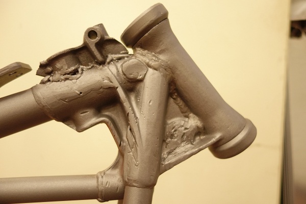

hab mein neues Projekt in die Werkstatt geschoben und auf die Bühne zur Schlachtung geführt. Nun frag ich mich, ob es denn möglich sei, das bei den FL und FLH versch. Lenkkopfwinkel zum Einsatz kamen, ob es andere Rahmen mit mehr Winkel gab oder ob da mal was gemacht wurde, auf alle Fälle hat der Rahmen um einige Grade mehr als der von meiner FLH, beide BJ. 73
https://fbcdn-sphotos-d-a.akamaihd.net/ ... bf6a9b33ba
Hab mal den ganzel Spachtel abgeklopft, musste ja unbedingt gecleant werden :twisted:
https://scontent-a-fra.xx.fbcdn.net/hph ... e=553A13A8
thx wernerson

es sind Bleche am Lenkkopf eingeschweißt , das erkennst Du ja auch . Solche Steuerköpfe hatte ich schon mehrfach zum Überarbeiten . Meistens wurde das Dreiecksblech zwischen dem Steuerkopfrohr und den beiden Rahmenrohren ( wo jetzt die Bleche sind ) aufgetrennt , dann der Rake verändert und wieder verschweißt , und zum Schluß noch Bleche drüber gesetzt und fertig !

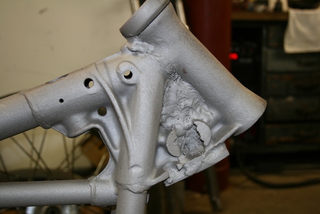

Ich habe noch so einen Steuerkopf mit entfernten Blechen zu liegen , mache ich nachher mal ein Bild zum besseren Verständnis .

jo, das wäre super von dir. Das ganze schaut zimlich massiv aus, da klingt auch nix hohl, auch der Lenkkopfanschlag unten ist ein massives Teil, bin gesannt wie das bei dir aussieht.

So , hier mal ein Bild von solch einem Lenkkopf .
Wenn es bei Dir vernünftig gemacht wurde , wird das auch halten . Es hat bis jetzt auch gehalten , oder ?

Servus und Boah ey,
was für'n Knaller macht denn so was?
Die Lagerschale gleich mit angebraten...BRUTAL...von der Schweißkunst wollen wir gar nicht erst reden...
Braucht man sich auch nicht wundern wenn der TÜV manchen Sachen sehr skeptisch gegenüber steht...
Beiträge: 4162
Re: Verschiedene Lenkkopfwinkel ?
Hi Leute,
außerdem wurde die Muffe für das obere Rahmenrohr stark abgeflext, da ist doch gar keine Stabilität mehr drin.
Für mich ist ein solcher Rahmen Schrott.

Es gibt vieles das hält und keiner weiß warum. Besonders unauffällig ist die Änderung nicht. War bestimmt mal verspachtelt (?!) Man hätte den Schnitt vielleicht weiter vorne ansetzen können und das ursprüngliche Design nachbilden sollen, die Nähte besser verputzen und für hiesige Verhältnisse etwas unauffälliger ...
An meiner Flaty waren seitlich trapezförmige Bleche angeschweißt. Lief sehr gut geradeaus damit, blieb letzten Endes aber ungestempelt.

Natürlich ist das nicht schön, regt mich aber nicht auf ;-).
Wenn ich mal so überlege, dass ich vor 35 Jahren alte AWOs, EMWs etc. auseinandersägte, keine Ahnung hatte und irgendwie zusammenschraubte und –schweißte, dann sehe ich das heute gelassen auch wenn ich nun nicht mehr tun würde.
Aber in dieser Zeit war ich jung und wollte cool sein. Und nur darum ging es. Jeder Bauer war froh, wenn er mir seine alte Kiste geben konnte und Platz im Stall hatte. Und es gab genug davon.
So sind wir halt mit unseren „Eigenbauten“ in der Gegend rumgeknattert und es war geil!
Wahrscheinich ist der hier beschriebene Rahmen auch mal Gegenstand von wilde jugendlichen Umbauspaß gewesen. Na und?
Was soll die ganze Aufregung. Den Lenkkopf kann man doch wechseln, oder wechseln lassen und gut isses.

Wenn der Rahmen so bleibt, stimme ich zu. Aber den kompletten Lenkkopf gibt es als Rep-Teil. Wenn sich dem Rahmen ein Rahmenbauer annimmt, der Ahnung vom Geschäft an, kann wieder ein ordentliches Teil draus werden.
Sofern nicht andere genau so grauslige Dinge mit dem Rahmen noch gemacht wurden. Kann man aus den Bildern und der Beschreibung nicht entnehmen.
