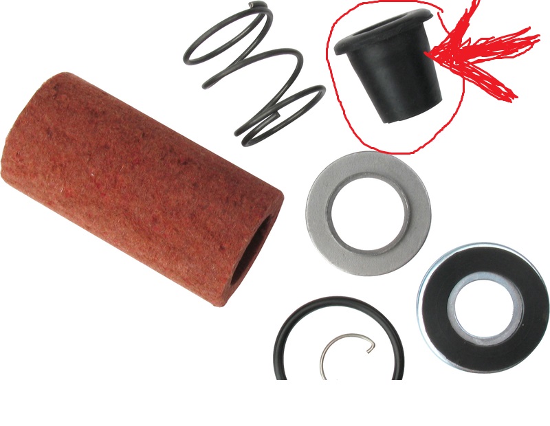

ich bräucht mal ne Auskunft zu den Einzelteilen der beiden Filtertypvarianten bei nem orginal innenliegenden Ölfilter.
Variante A hat das orginale Filterflies :
nach meinen schlauen Büchern kommt da in den Becher erst so eine hutförmige Dichtung dann die Feder, eine Scheibe, darauf das Flies, wieder ne Scheibe mit Dichtung und danach der Tankdeckel
Variante B hat diese Filterpatrone :
Feder bleibt, ist klar
die beiden Scheiben dürften wohl wegfallen ?
Aber wie sieht es mit dieser hutförmigen Dichtung aus ? OEM-63881-67
Bei den Patronen von w+w 52-255 sind auf beiden Seiten Dichtungen dran, bei den Patronen die ich habe nur auf einer Seite.....

Was ich aber wissen will ist :
wie sieht es mit dieser hutförmigen Dichtung aus ??? OEM-63881-67
die wird beim OEM Filter zuunterst in den Becher geschoben
braucht man die oder nicht ???

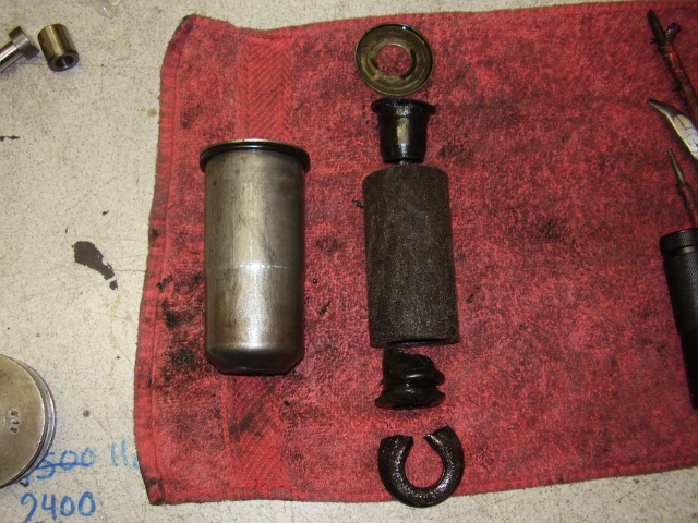

hab das Teil mal zerlegt. Es war unten erst eine Gummidichtung und dann im Fließ nochmal die Hutdichtung verbaut (die unteren beiden teile auf dem Foto).
Von der Funktion her und den Bildern bei W&W würde ich sagen, man braucht diese beiden Dichtungen unten nicht, wenn man die Patrone statt des Fliesfilters verwendet. Die Patrone hat ja unten eine Dichtung schon mit dran.
