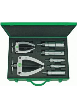

was für Werkzeug brauche ich um die Radlagerschalen auszudrücken?
Gibt es universale Sets?

Re: Radlager
Nabend
mit sowas: http://www.rothenberger-industrial.de/w ... 00x260.jpg
Raupe innen auf die Schale legen, dann fallen sie entweder von alleine raus oder Du kannst sie mit sowas
http://ecx.images-amazon.com/images/I/2 ... SX355_.jpg
von der anderen Seite über die Schweißraupe austreiben. Wenn die Lagerschale etwas über die Sitzkante steht geht das Ausschlagen auch direkt.
oder die teure aber edle Variante, mit sowas:
http://www.esska.de/esska_de/bilder/lbi ... 5755_g.jpg

Trybear kannst du mir ein Link vom letzten Foto schicken.Es ist nur Foto und ich brauche Bezeichnung des Werkzeugs. :lol:

Hier geht es zum Innenauszieher Satz Kukko:
http://www.esska.de/esska_de_s/Innenaus ... nauszieher
Gruß Karl
Re: Radlager
Trybear kannst du mir ein Link vom letzten Foto schicken.Es ist nur Foto und ich brauche Bezeichnung des Werkzeugs. Laughing
Sorry, ich dachte die Kukko Innenauszieher wären bekannt... :oops:
Edit:Den Kukko kanst Du nur gut verwenden , wenn zwischen der Lagerschale und der Lagerfläche ein Minimalspalt vorhanden ist. Manchmal ist da aber gaaaanz wenig bis nix. Dann machst Du Dir die schöne Kante am neuen Auszieher nur kaputt und die Schale rührt sich überhaupt nicht.. Dort besser schweißen.

Kukko Innenauszieher ist teuer.
Abzieher Jims für Radlager kostet fast 200,- Euro.
ich habe alles selber gemacht.
kostet nur 20,- Euro für Schrott Rohr + Material.
