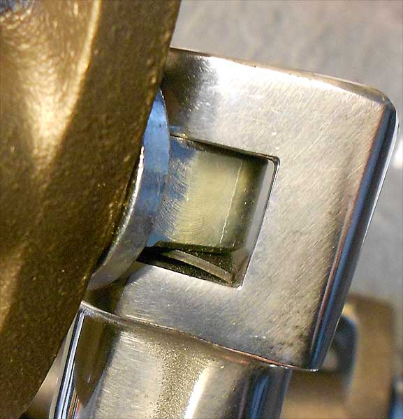

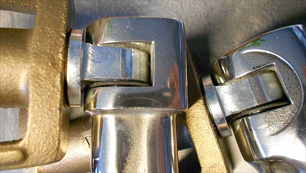

.... mir ging die Schlaberei damals auch voll auf den Sack. Mitte der 90er gabs in der Bikers Live mal nen Artikel vom Horst Heiler wo er seinen Custom Kicker mit Kugelarretierung vorgestellt hat.
Davon hab ich mich inspieren lassen und meinen vorhandenen Kickerarm umgeruestet und im gleichen Zug eine neue Kickerwelle gedreht, die mit einer Messingbuchse, Kugel und Feder saugend gefuehrt wird.
Funzt einwaermfrei.

PANHEAD hat geschrieben:Hi Dieter, hast Du davon vielleicht auch Bilder ?
... jo, hab ich.
Wie gesagt, ist schon ein paar Jahre her, dass ich das gebaut habe. Der Horscht Heiler hatte auch den Kickerarm aus Edelstahl selber gemacht, dann konnte er gleich auf der Rueckseite auf Hoehe des Pedals genug Material stehen lassen um die Kugel samt Feder unterzubringen.
Bei einem Original- oder Zubehoerkickerarm ist da leider nix zu machen, dehalb musste ich noch eine kleine Kappe anbringen, die die Feder beherbergt.
Falls jetzt jemand fragt, wieso die Kugel auf dem Bild No. 2 nicht herausfaellt - ganz einfach, die Kugel ist aus einem Waelzlager und die Bohrung entsprechend gerieben, da ist also kaum Spiel; weiterhin ist diese nicht entgratet, sondern der Grat wurde mit einem konischen Durchschlag dezent nach innen getrieben und somit die Bohrungsoeffnung verkleinert, was wiederum die Kugel trotz des Federdrucks am Herausfallen hindert.
Die Schraube, die das Kickerpedal sichert, ist eine aus einer M10er VA Schraube gedrehte Passschraube; man kann an dieser Stelle die beste Buchse aus dem geilsten Material einbauen, was aber voellig fuer den Hintern ist, wenn die entsprechende Schraube an der Stelle Gewinde hat oder die Passung nicht sauber traegt, weil dort viel zu viel Luft ist.
Re: Baker Kickerpedal
Okay , danke . Schön umgesetzt , saubere Lösung !
