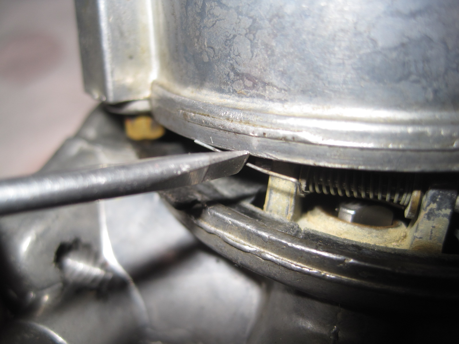

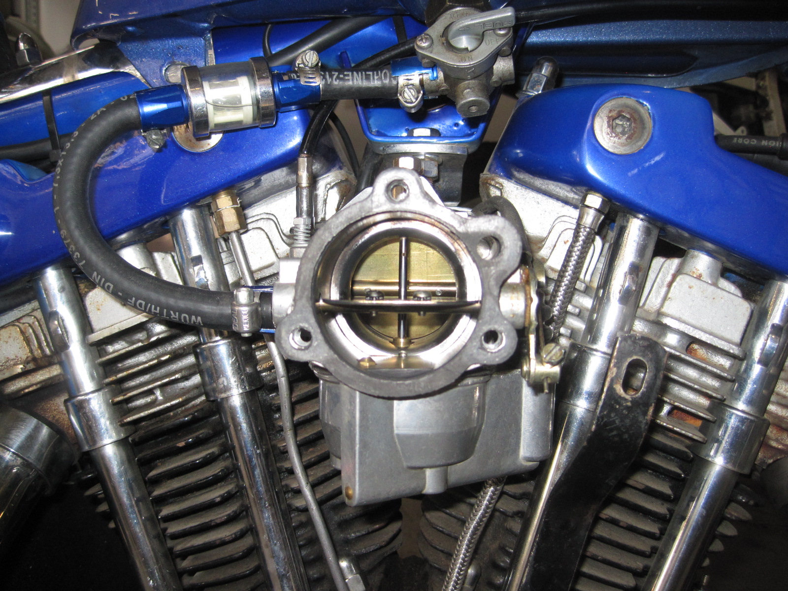

heute nach einer ziemlich russigen stadtfahrt den vergaser vom motorrad abgebaut und demontiert:
der gummiring der hauptdüse war beschädigt, das erklärt zu einem teil den zu fetten lauf. habe ich gegen ein neuteil ersetzt.
der sitz des schwimmerkammerventils ist augenscheinlich in ordnung.
die feder des schwimmerkammerventils habe ich nun so eingehängt, dass das lange ende innerhalb der schwimmerkammer anliegt (=höherer anpressdruck des schwimmers gegen das ventil). vorher war das lange ende zwischen schwimmerkammer und vergaserkörper (=geringerer anpressdruck).
der schwimmerstand ist so ca 9 bis 10 mm, der benzinstand in der float bowl also deutlich unterhalb des eigentlich vorgesehen wertes.
im stand schliesst das schwimmerkammerventil nun bei geöffnetem benzinhahn irgendwann. es läuft kein benzin mehr aus dem überlauf. eine erste fahrprobe auf dem hof vermittelt eine weniger fette abstimmung, auch nach dem abstellen des motors läuft kein benzin aus dem vergaser.
Bild float_valve_seat.JPG (565 KB)
Bild float_valve_spring.JPG (365 KB)
Bild vergaser_ohne_lufi.JPG (687 KB)
