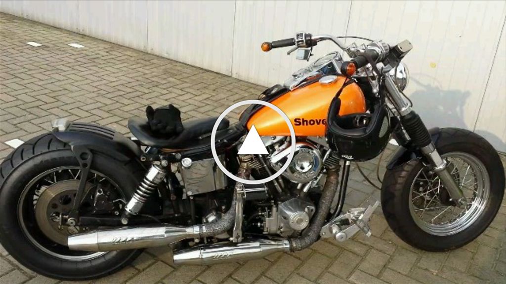

Re: Auspufffrage
Meinst Du die "fetten Megaphone-Dinger" ?
Meine Geschmack-Sache:
klingt sehr gut, läßt sich gut lautstärkemäßig abstimmen (auch für Bayern... :roll: )
Ich würde sie nächstes mal etwas höher montieren, setzt früh auf, hatte ich aber keine Lust mehr die Krümmer neu zu bauen, wollte fahren...
dann hör ich immer: Heck muß tiefer.. etc. Ist aber kein Showbike, sondern zum Fahren auch mit Gepäck.

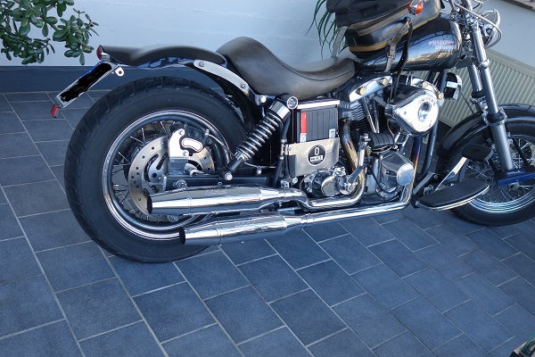

Beiträge: 4622
Re: Auspufffrage
hier mein Ofen:
Ich finde sie optisch auch ok und vom Klang her top. Ja...es geht "old schooliger" aber das klingt dann halt nicht so dumpf.

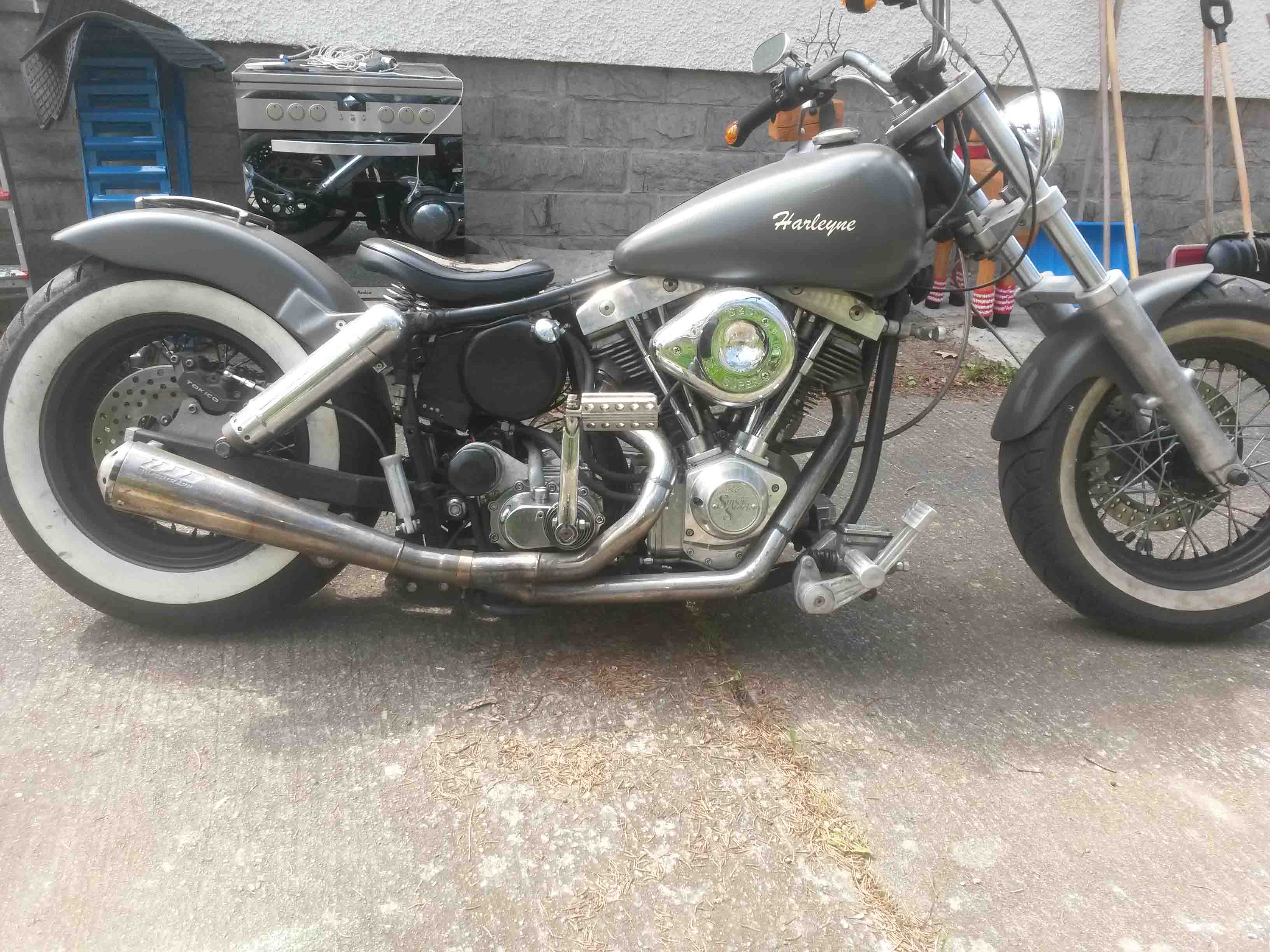

elhorstos
Beiträge: 461
Wohnort: Fucklands
Re: Auspufffrage
Beitrag von elhorstos »
93er S&S, Supertrapp Megaphone, Scheiben?
Bild Harleyne.jpg (335 KB)
