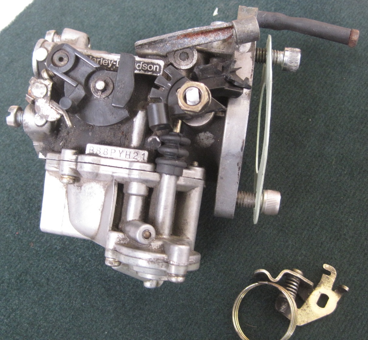

nachdem nun geklärt wäre, dass es chokeknöpfe nachzukaufen gibt, zum eigentlichen anliegen (offenbar war ich gestern abend zu erschöpft für klare gedanken..): auf der drosselklappenwelle ist ein plastikbauteil gelagert, das die beschleunigerpumpe betätigt. dieses bauteil ist zerbrochen. gibts das zum nachkaufen? hat das schon mal jmd nachgebaut?
Bild keihin_butterfly_accelerator_pump.JPG (402 KB)

jo gibt es, war bei meinem butterfly ebenfalls kaputt.
vom butterfly gibts verschiedene ausführungen, für meinen waren
"Choke shaft Kit" 27045-78 und
"Plastic Parts Kit" 27045-78 die richtigen.
sieht man im parts katalog glaub unten rechts im Eck auf der passenden Seite zum Vergaser, da is die Kartonverpackung abgebildet.

die zweite OEM ist 27046-78.
