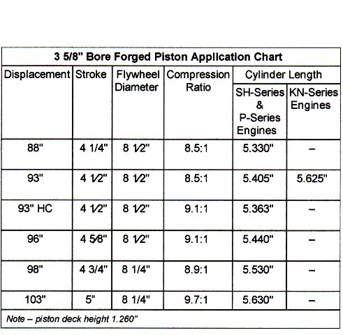

ich vermute auch, das etwas nicht stimmt. Du hast bestimmt die falschen Kolben verbaut, nähmlich für eine 4 1/2" Welle. Deshalb hatte ich erstmal nach deinem Setup gefragt.
Schau mal hier :
Wenn der Motor ohne Nockenwelle immer noch anstößt, liegt es definitiv nicht an der NW.

... die Kolben nennen sich 1600 sind die mit den Teflonbuchsen, gibts nicht mehr...
...das Setup ist für 1440 ccm, die Kolben sind die richtigen...
