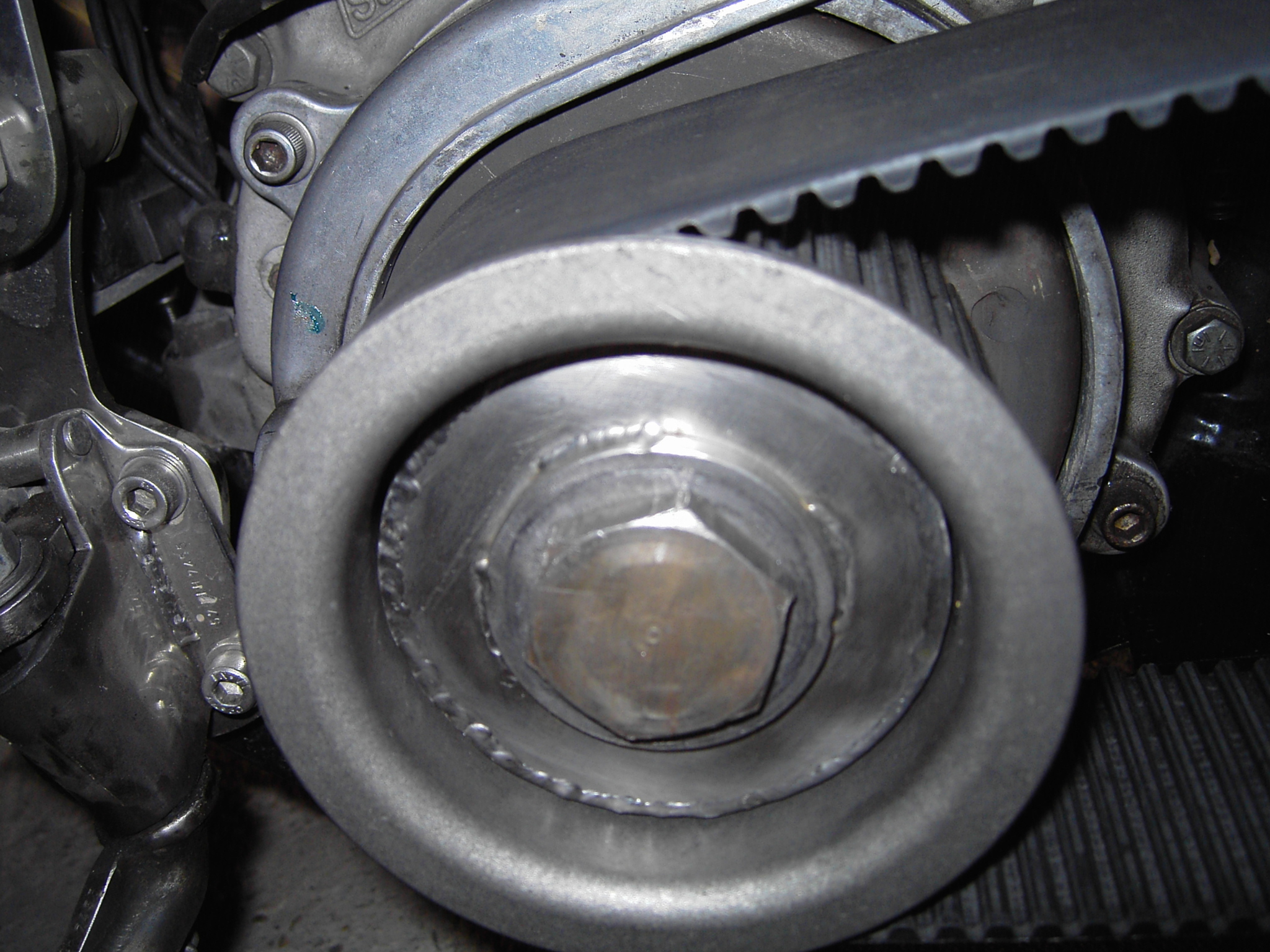

Wallace: "daß beim Einbau vom Belt der Antriebsstoßdämpfer rauskommt" - nicht unbedingt :)
mfg
Ingo

rigid57 hat geschrieben:Wallace: "daß beim Einbau vom Belt der Antriebsstoßdämpfer rauskommt" - nicht unbedingt :)
mfg
Ingo
Bild PICT6150.JPG (1 MB)
Moin rigid, tolle Arbeit Hut ab!
