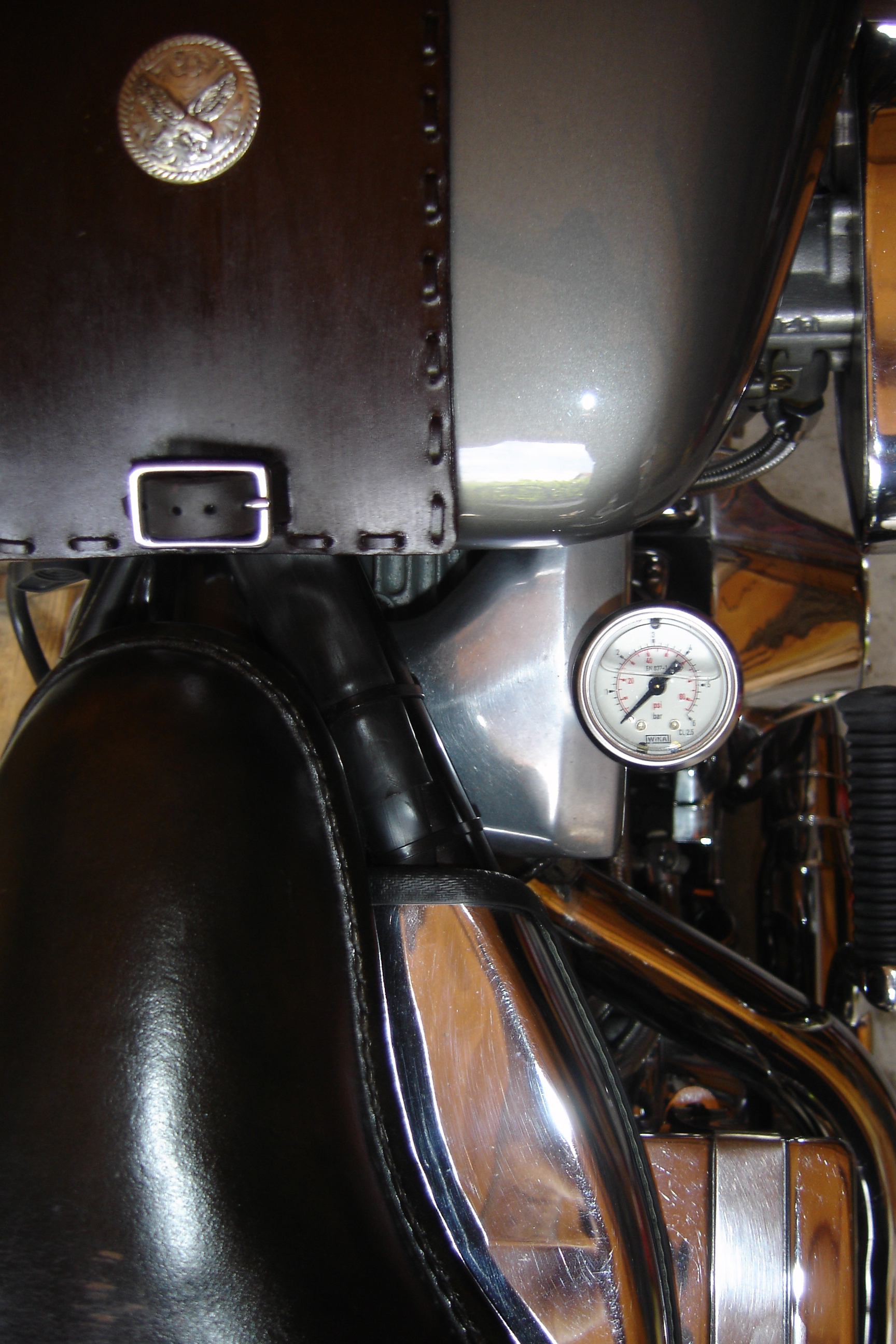

Hallo Guts& Glory,
habe auch so´n Manometer (bei mir oben am hinteren Zylinder an der Kipphebelmutter montiert), siehe FOTO.
Fahre 50-er Einbereichs-Öl.
Habe mir seit mehreren Jahren (hoffentlich zu Recht ?!?) keine Gedanken gemacht, weil das Teil bei mir ein Design-Element ist, sieht Klasse aus, unterstreicht die "sichtbare Technik" des doch schon recht betagten Moppeds.
Im Kalten Zustand habe ich einen mittleren Druck "X" (den Wert kenne ich gar nicht genau). In warmem Zustand geht der Zeiger gegen "0".
Der bei mir schon ursprünglich montierte Öldruck-Warnschalter löst jedenfalls auch bei dem (hoffentlich nur vermeintlich ?!?) miesen Druck im warmen Motorzustand die Rote Kontrollbirne im Tacho-Dash nicht aus (...und ja, die Kontrollbirne selbst bzw. der Schalter funktionieren, da vor dem Start mit "Zündung ON" die Birne leuchtet und unmittelbar nach dem Start ausgeht).

Kann keiner was zu sagen, da keiner hier den Zustand Deines Motors wirklich kennt.@ Alle
Muss ich mir, trotz alledem, wie Guts&Glory, Sorgen um meinen Motor machen?
Erfahrungsbericht: ich hatte mal für ein Gerichtsgutachten einen TC-Motor auf Öldruck zu prüfen. Im Armaturenbrett war so ein schigges OEM Öldruckanzeigegerät. Der Zeiger zappelte im betriebswarmen Zustand (Öltemp über 80 Greten) so knapp über dem Anschlag rum. Kommentar der HD-Vertrags-Werkstatt "Ööldrugganzaigee??... is noamaaal soo...".
