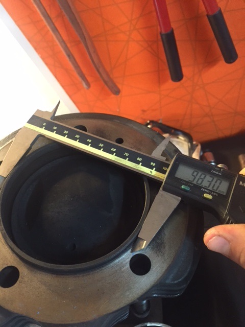

kann mir jemand eine Bezugsquelle oder Artikelnummer von der o.a. Zylinderkopfdichtung nennen? Ich habe eine Panhead mit Big Bore STD Köpfen (1340ccm). Die Kopfdichtung ist aber wie von ner Shovelhead. Der Kragen am Zylinder hat einen Außendurchmesser von 98,3mm aber die Dichtung, die ich jetzt bestellt habe, hat innen einen Durchmesser von nur 96mm. Ich bekomme die also nicht drauf.

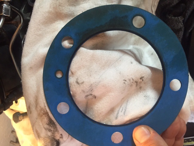

Hier ein Bild, wo ich beide Dichtungen übereinander gelegt habe. Unten die neue Dichtung und darüber die alte Dichtung.
Bin für jeden Tipp dankbar.
Vielen Dank.
