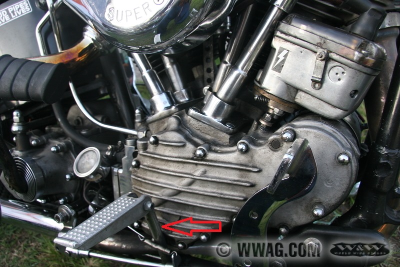

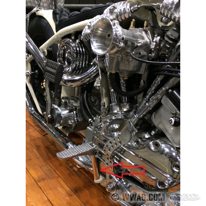

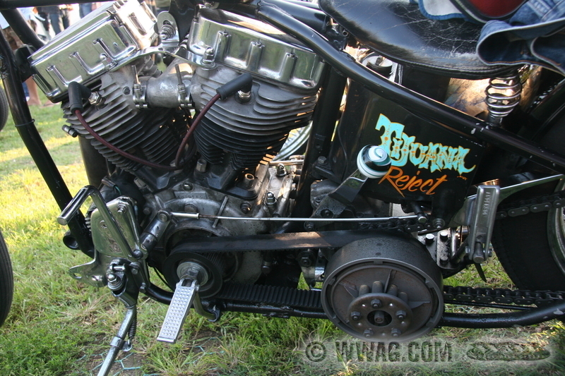

ich möchte an meinem Wishbone Starrahmen die Trettbretter austauschen und nur noch Fussrasten (gerne etwas höher) montieren.
Dafür benötige ich aber noch diese Adapter/Verbinder, die ich am Rahmen montieren kann und wo ich die Fussraste dranschrauben kann. So wie hier zu sehen:
Bild 79009.jpg (476 KB)
Bild 79004.jpg (408 KB)
Bild 114353.jpg (599 KB)
Gibt es so etwas schon fertig zu kaufen? Oder muss ich mir da was basteln?? Wenn basteln, was für ein Material würdet ihr nehmen?

du hast natürlich recht. Da habe ich mich aber wohl nicht ganz eindeutig ausgedrückt. Ich will also nicht umbauen auf Fussrastenanlage (Forward control) sondern will nur die Trittbretter abbauen und dafür Mid glide Fussrasten anbauen. So wie auf den Bildern zu sehen.
Ich suche also nur diese Verbinder von der hinteren Rahmenaufnahme zu der Fussraste. Das Bremspedal und die Kupplungswippe soll so bleiben.

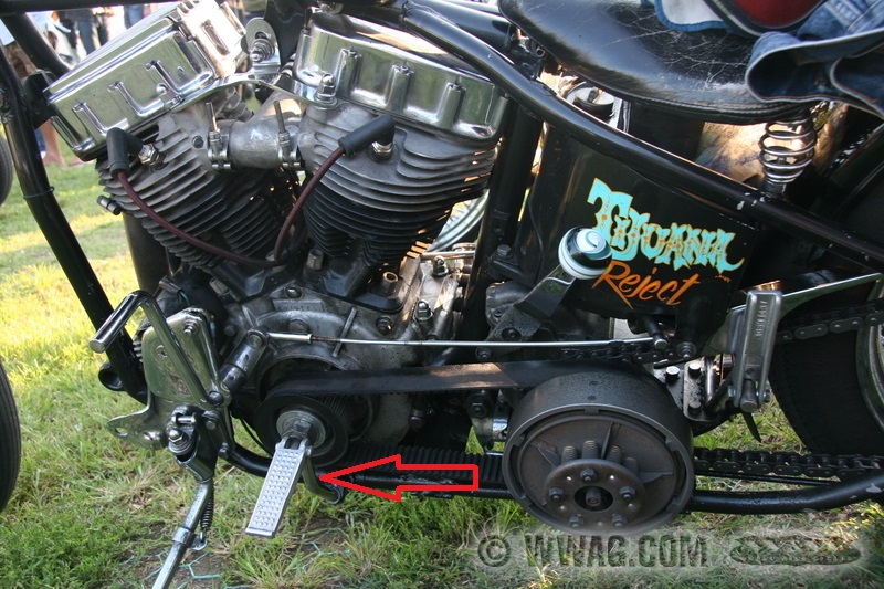

ich habe die Teile noch mal mit einem Pfeil markiert, was ich suche:
