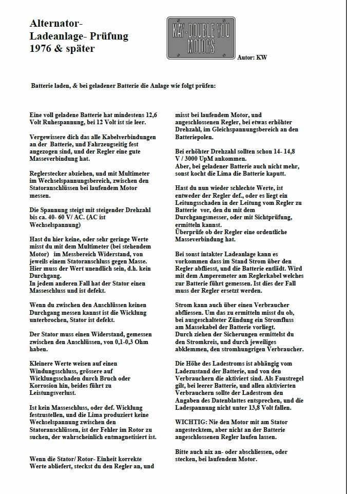

Re: Unterschiede Lima?
gugg mal da
http://forum.shovel-head.com/attachments/LIMATest76.jpg
Mess mal die Lima durch, vergleiche die Werte, vieleicht gibs n Problem mit dem Stator, oder (selten) mit dem Rotor.
Eine intakte Ladeanlage wird mit der von dir geschilderten Strom(Leistungs)- Entnahme spielen fertig.
Is irgendwas nicht in Ordnung, bricht die Spannung schon bei geringer Belastung zusammen.
Gruss KW
Gruss KW
