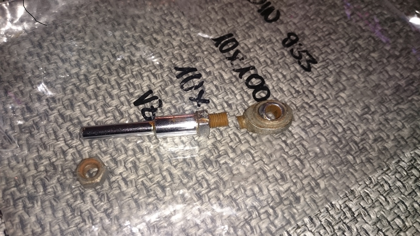

die Bremsstange von der Hinteren Scheibenbremse ist zerbröselt.
Habe den Kelsey Hayes Style Zylinder dran.
Wo gibt es die Druckstangen dafür??
Kann nirgends was finden was aussieht wie meine..
Bild bremsstange2.jpg (497 KB)
versuche mal ein bild anzuhängen.
Gruß Michael

selber bauen mit sowas: https://www.maedler.de/ShopSearch?query=gelenk

Ok das soweit kein problem.
Gibts denn das andere ende irgendwo zu kaufen oder muss ich mir das selber basteln?

Das andere Ende kannst du wieder benutzen.Klemm es dir in den Schraubstock und hol das Restgewinde mit einer Zange raus.Oder wenn es nicht will weil es angegammelt ist schweiss dir einen Hebel drauf.Mit ein bisschen WD 40 am Gewinde sollte es dann gehen.Mess dir das Gewinde aus und bestell das passenden Kugelgelenk was trybear gepostet hat.Fertig

geschäftstüchtig wie ich bin habe ich gerade mal die gängigen Kataloge gecheckt. Nichts zu finden bis auf ein Teil von JayBrake, das bei Storehouse allerdings (derzeit) nicht lieferbar ist:
http://www.motorcyclestorehouse.nl/product/901562
Also...selber bauen. :-)

Das alte teil ist nich mehr zu gebrauchen weil der vorbeseitzer das gewinde da so krumm und huddelig reingeschnitten hat..
Werde mir wohl von nem kumpel ne stange aus va drehen lassen.
Schönen dank für die hilfe.
