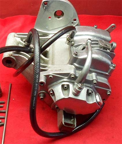

die Getriebe entlüften normalerweise über das Top Cover.
Hier mal ein Beispielbild:
Wenn die Entlüftung natürlich verschlossen ist, kann`s gut sein das es wo anders raussaut.
flt_5gang.jpg (32 KB)Wenn die Entlüftung natürlich verschlossen ist, kann`s gut sein das es wo anders raussaut.

Danke für das Bild. Mein oberer Deckel sieht zwar auch so aus, aber da ist kein Gewinde drin wo man den Fitting den man auf den Bild erkennen kann reinschrauben könnte. Jetzt wo ich weiß wo die Entlüftung sitzen sollte, habe ich mal in den Teile Katalog gekuckt und doch tatsächlich auch den Fitting gefunden.
Hm,seltsam.

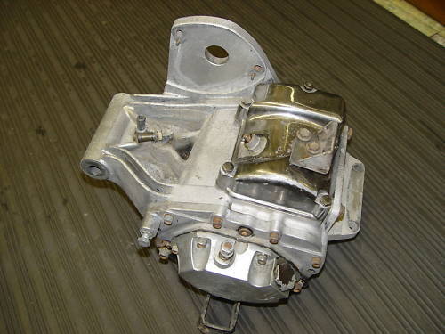

So jetzt mal die große Quizfrage. Also wie man sieht hat mein Top Cover den Anschluß für die Entlüftung nicht so wie auf dem Bild von Gerry. Ich finde auch nix am Getriebe wo es entlüften könnte. Die Kiste ist so wie sie ist komplett im Originalen Zustand, also so mit dem Deckel ausgeliefert. Der Kahn ist aus dem ersten BJ mit 5 Gang Getriebe. Also kann es sein das die bei der ersten Serie die Entlüftung vergessen haben?.Hat jemand das Getriebe mit dem Deckel wie bei mir und eine andere Entlüftung?. Ich meine ist ja jetzt nicht das Problem in den Deckel irgendwie einen Schlauchanschluß reinzumachen, ist jetzt nur Interessenhalber,

Re: Ölstand Getriebeöl FLT
Ja ist klar und wenn du dir das erste von Gerry gepostete Bild ankuckst kann man das Dingen auch super sehen. Nur wie erwähnt ist bei mir der Anschluß nicht vorhanden, wie man auch auf dem Bild von mir sehen kann.
hmmm...etwas Gegoogel brachte mehr Bilder ohne Belüftung:
Es iss sich wie folgt:
Die 1980er 5-Gang Getriebe hatten keine externe Belüftung an der Stelle. Dafür sitzt ein Breather Valve (#24634-77) im Getriebegehäuse unter`m Top Cover, das den Job erledigen sollte...wie auch immer. Wenn ich das richtig sehe, besteht da keine externe Verbindung von dem Ventil nach außen. - Ab 1981 sind die Getriebe dann mit dem Fitting belüftet.
Du könntest aber eine Belüftung einbauen. Zum Beispiel so, wie Herr Donny es hier beschreibt:
https://books.google.de/books?id=ZqzK-U ... 77&f=false
Ich hatte neulich ein 1980 FLT-5-Gang auf dem Tisch und wenn ich mich recht entsinne war da auch eine Entlüftung nachträglich angebracht....ich habe kein Bild davon, bzw. mir keine weiteren Gedanken darüber gemacht. - Aber ich habe ein Bild ohne TopCover gemacht, auf dem man das Ventil sehen kann:
