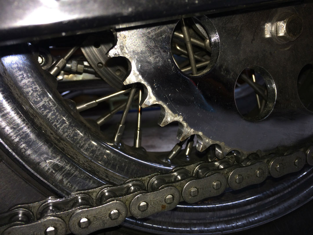

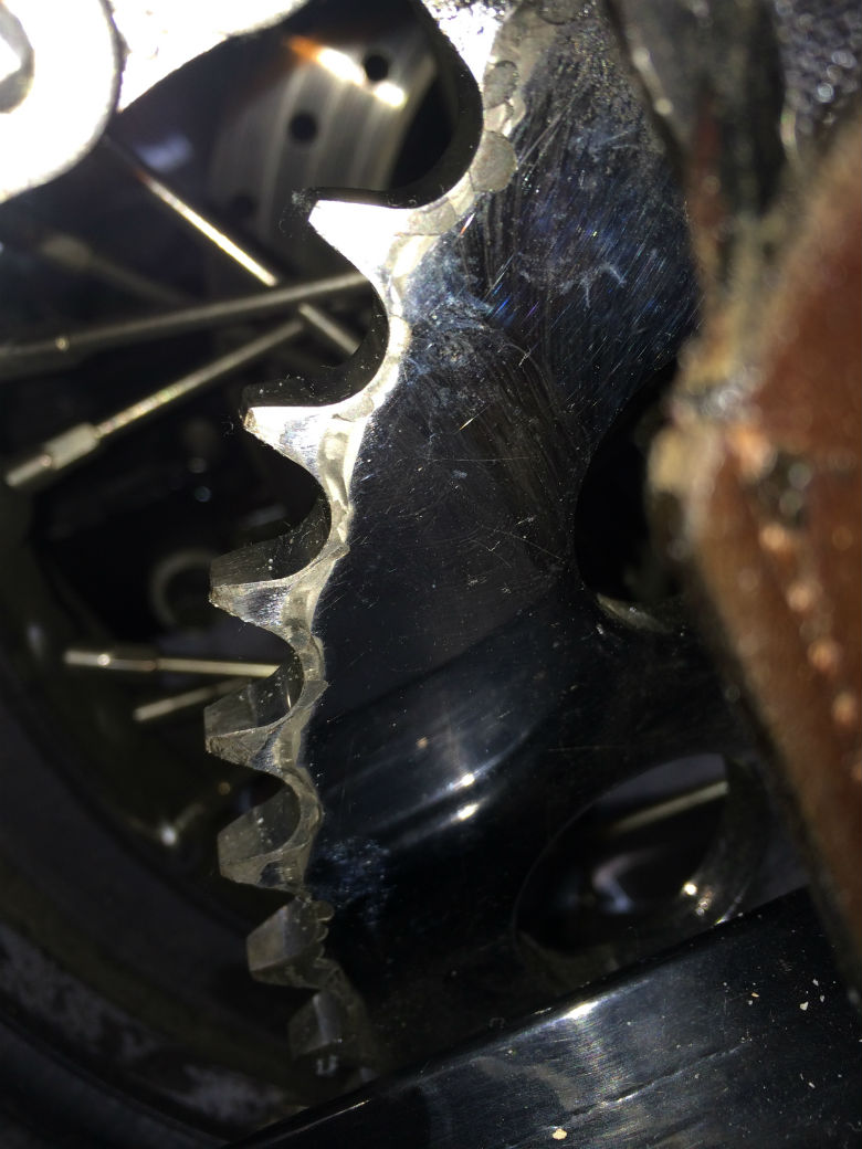

Winterzeit ist Umbauzeit, ich brauche für die nächste Saison einen neuen Hinterrad-Reifen, das Hinterrad muss also sowieso raus.
Das wäre zwar die Gelegenheit, das Kettenritzel/die Kettenritzel samt neuer Kette gleich mit zu wechseln. Die Demontage von Primärantrieb, Kupplung, usw.usw. möchte ich mir aber dennoch gerne ersparen, wenn´s nicht sein muss.
Deshalb dachte ich, ich kann vielleicht vom Zustand des Hinterad-Ritzels (FOTOS) auf den Zustand des Getrieberitzels schliessen (von dem kriege ich kein Foto hin).
Ich habe mit den Ritzeln selbst erst 2.000 km runter, mein Vorgänger wusste aber nicht mehr, wie viel bei ihm, der alte Tacho beim Vorgänger hatte 8.000 km drauf. Die Ritzel könnten also (mindestens) 10.000 km runter haben.
Die Kette hat die besagten 2.000 km, da ich die gleich bei Erwerb neu drauf gezogen hatte (wissend, dass man eigentlich immer Kette und Ritzel miteinander tauschen sollte -neue Kette war mir aber einfach sicherer, da ich nicht dabei war, wie der Vorbesitzer das Kettenschloss eingebaut/vernietet hatte).
Frage also: Ist das hintere Kettenritzel (FOTOS) noch brauchbar, oder weist es schon die berüchtigte "Haifisch-Zähne"-Charakteristik auf ?
Für eine Einschätzung wäre ich dankbar; hoffentlich reichen die Fotos von der Qualität.
Grüsse
shovelix

Re: Haifisch-Zähne-Kettenblatt?
Hi Shovelix,
ich sehe hier noch keine Haifischzähne am Kettenrad. Das lässt natürlich keinen Rückschluss auf das vordere Ritzel zu.
Und was das Vernieten der Kette betrifft: Hier würde ich das vernietete Kettenschloss checken. Wenn es irgendwie komisch aussieht, dann besteht Handlungsbedarf. Vielleicht hat der Vorbesitzer ja eine Endloskette verbaut, dann würde ich die Kette so lange fahren, bis Sie verschlissen ist, und dann das ganze Set mit allem drum und dran wechseln.
Grüßle
Harry
Grüßle
Harry
Spann mal die Kette ordentlich, also Kettenblatt und Ritzel sollten genau in einer Flucht und nicht schief laufen. Dann dreh langsam das Hinterrad, und wenn an der Kette immer gleiche Spannung hat sollte alles i.O. sein. Wenn nicht musst Du Blatt, Ritzel und Kette erneuern.
Trotzdem: es sind keine Rennmaschinen. Sichtprüfung sollte ausreichen, verschlissene Teile solltest Du leicht erkennen.
Das sagt nix über den Verschleiß aus. Auch bei neuen Teilen hat man nicht immer die gleiche Spannung an der Kette.Partisan hat geschrieben:?..wenn an der Kette immer gleiche Spannung hat sollte alles i.O. sein. Wenn nicht musst Du Blatt, Ritzel und Kette erneuern.
Warum nicht? Ich kenne das nur so und kann das auch bestätigen. Wenn ich eine verschlissene, also unterschiedlich gelängte Kette hatte, hab ich den gesamten Satz getauscht und dann hatte die Kette wieder gleiche Spannung.SuperGauzy hat geschrieben:Das sagt nix über den Verschleiß aus. Auch bei neuen Teilen hat man nicht immer die gleiche Spannung an der Kette.Partisan hat geschrieben:?..wenn an der Kette immer gleiche Spannung hat sollte alles i.O. sein. Wenn nicht musst Du Blatt, Ritzel und Kette erneuern.
Woran liegt´s denn, wenn neue Kettensätze ungleiche Spannung haben?
Ich erlebe das täglich bei der Arbeit. Egal ob Kraftrad oder Fahrrad, egal ob neu oder alt, die Ketten haben nie die gleiche Spannung. Ich erkläre mir das so, dass es keine 100% runden Kettenblätter und Ritzel gibt und auch in den Ketten immer etwas mehr oder etwas weniger Spiel vorhanden ist. Das bewegt sich wahrscheinlich alles im Hundertstel Bereich, aber die Summe macht's am Ende.
Ok, verstehe. Da habe ich wohl immer Glück gehabt. Ich hab´s allerdings nie gemessen! Halte den Finger drunter und vertraue meiner Sensorik. Wobei ich feststellen musste, dass der kleinste Unterschied in der Flucht Kettenblatt und Ritzel schon große Probleme mit sich bringt. Und auf´s 100stel lässt sich das ja auch nicht ausrichten.
Aber was ist denn das für ein Mist, wenn die Dinger schon von Beginn an Scheiße gearbeitet sind. Dann wird das im Gebrauch mit dem unterschiedlichen Längen doch immer schlimmer.
Na egal, ich flieg mit dem Ding ja auch nicht zum Mond.
Also dass Kettentriebe eine "stramme" stelle haben, ist ja schon ein Uralter Hut.Partisan hat geschrieben: Aber was ist denn das für ein Mist, wenn die Dinger schon von Beginn an Scheiße gearbeitet sind. Dann wird das im Gebrauch mit dem unterschiedlichen Längen doch immer schlimmer.
Sind ja in der Regel auch nur "Stanzteile" und Massenware.
