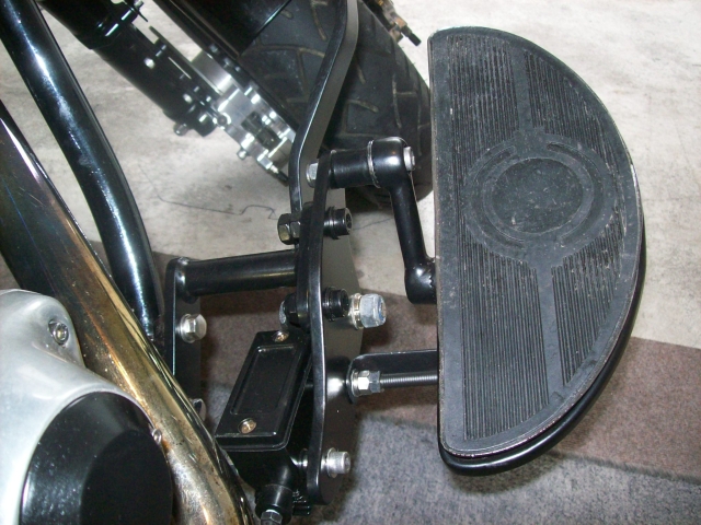

ich hab die zubehörteile auch verbaut, allerdings ein wenig modofiziert und dann anstelle meiner vorverlegten rasten angebaut. das prob mit dem schlechten halt bei belastung - haben ja nur einen aufnahmepunkt - hab ich mit ner zusätzlichen gewindestange als zweite auflage gelöst - einmal an der seitenständerhalterung und rechts an der halterung zum bremszylinder
bin sehr zufrieden damit, funzt gut und ist bequem

Re: Frage zu verstellbaren Trittbrettern
nabend,
naja, geschnitten hab ich nirgens was....meine anlage ist von cpo und ich hab lediglich schrauben durch gewindestangen ersetzt
das prob ist der grosse hebel der durch das trittbrett selbst entsteht, dadurch dreht sich die eigentliche rastenaufnahme wenn man mit seinem gewicht auf dem trittbrett steht - siehst du am linken trittbrett recht gut
die gewindestange sitzt im gewinde vom seitenständer
die rechte seite ist ohne die eigentliche rastenaufnahme - käme sonst zuweit raus - aber auch ohne zusätzliche bearbeitung
