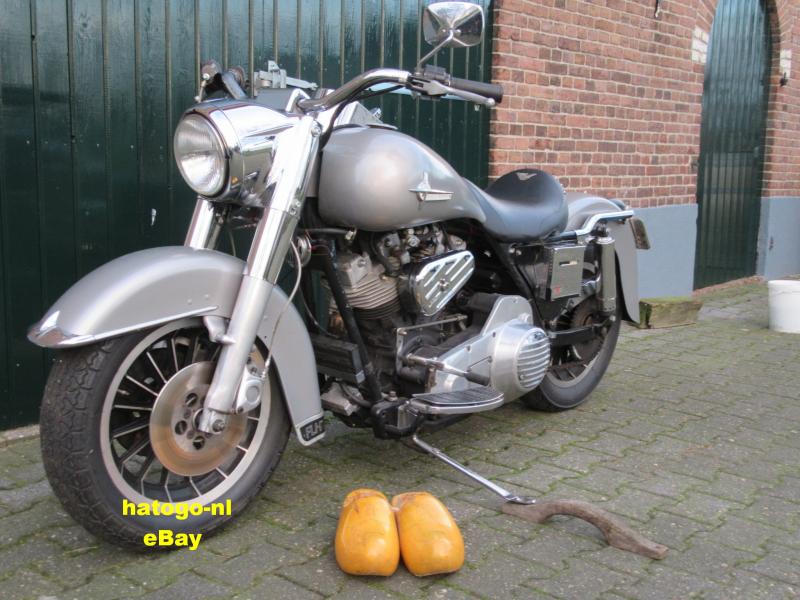

Ich habe mir in Holland eine Harley Davidson FLHTC 1340 Custom shovelhead gekauft. Sie ist Baujahr 02.1983

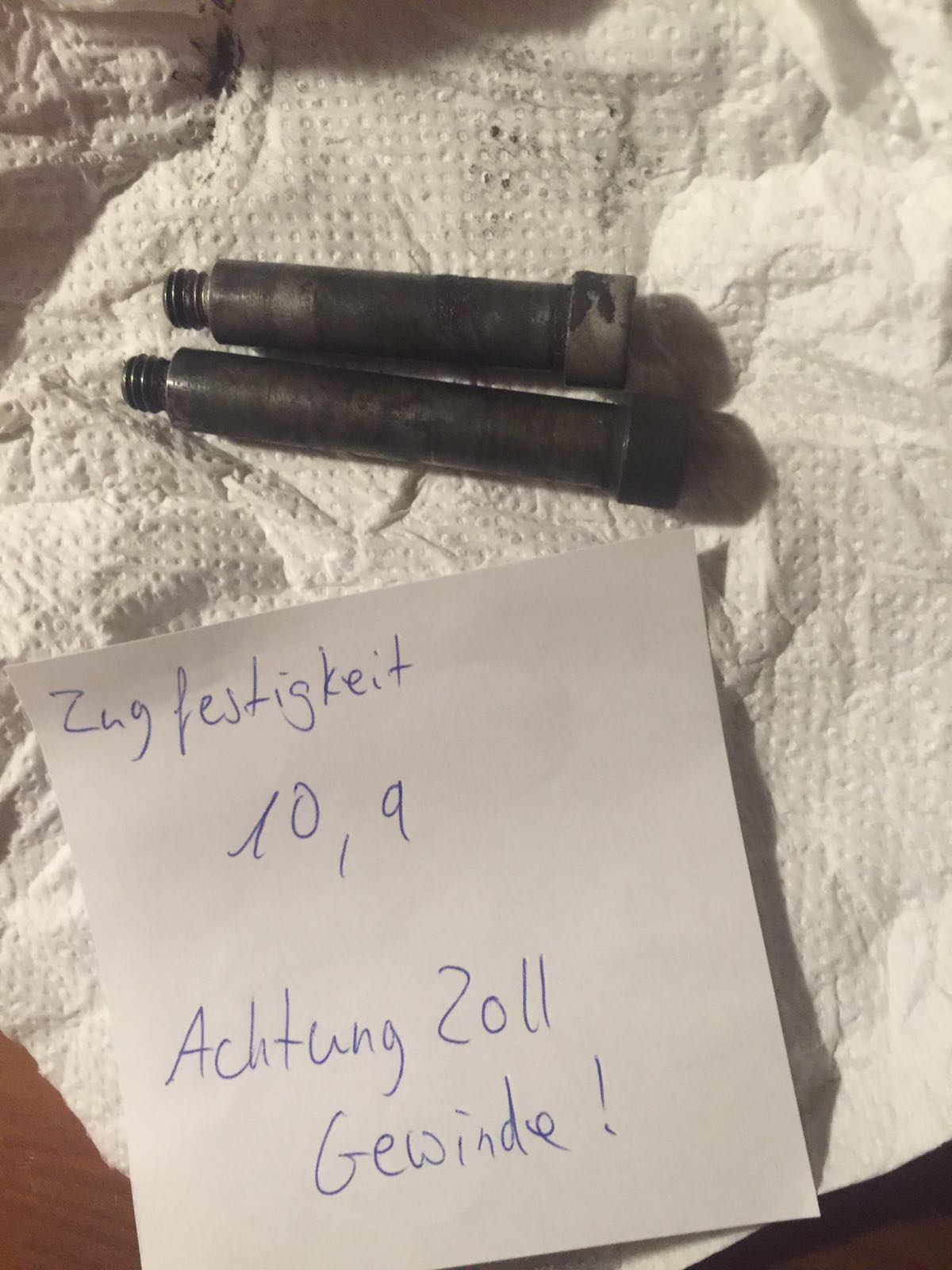

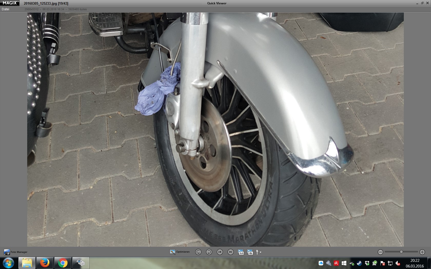

Ja, einmal habe ich ein Foto vom Motorrad geschickt, dann Größer der Bremssattel und die Übeltäter.
Von den Schrauben brauch ich jeweils 2 Stück.
LG Norbert

W&W 85400

Die sind für die FX und zu dünn im Durchmesser.
Ich werd die Schrauben morgen ausmessen und einstellen.
Vielen lieben Dank

Habe zwar die Schrauben nicht, aber ich kann dir nur raten dir für die FLT das Ersatzteilbuch zu kaufen. An der Kiste ist fast nix was mit anderen Modellen tauschbar wäre. Die Ersatzteilnummern für die Schrauben sind 44175-77 + 44176-77.

Na, geht doch. Hast du die Holzpantoffeln auch dazu bekommen? :D

Hallo Nobby. Vermesse mal die Schrauben und dann kriegen wir das schon hin.Ich bestell immer bei Zollshop.de
Ich hab da auch schon Passschrauben gefunden nur ohne Maße der Schrauben ist das schwierig.Aber kannst ja mal selber schauen, z. Bsp. die
http://www.zollshop.de/de/zollschrauben ... tzschraube

das Bike is schwierig zu identifizieren, speziell diese Kiste 1983, mit dem neuen Rahmen taucht in keinem meiner Parts- Manuals auf.
Auch in meinen Repair Manuals, ist dieses Model nicht zu finden.
Der VIN Code müsste heissen DDKD. Wobei DD der Modelcode is', K der Hubraum, D is' das Baujahr, 1983.
Hier:
http://www.granitestateharleystore.com/ ... finder.htm#
Bin ich fündig geworden.
Wähle bei "Find Parts by Model" 1983.
Wähle bei "select" Touring.
Wähle bei "select" FLHTC DDKD
Wähle bei "select" das gewünschte Ersatzteil.
Das is' def. ein rares Bike, Have Fun, und lass uns Teilhaben.
Gruss KW

Bei Harley gibt es leider mit der Bestellnummer nix mehr. Aber lieben Dank für den Versuch.
Den anderen Händler habe ich mit den Maßen eine Mail geschrieben. Mal schauen was ich für ne Antwort bekomme.
Hier die Masse
Innensechskant 6,6 mm - Zollmaß??
Kopfhöhe 7,8 mm
Kopfduchmesser 15,7 mm
Schaft 10 mm
Schaft Länge 50, 60 mm + Gewinde= Außen 7,8 mm
Ach, die Holzklotschen gab es echt dabei 👍
