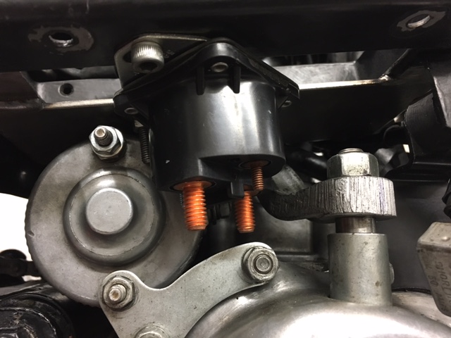

hat jemand bei ner original FLH den großen Magnetschalter unter dem Batteriekasten? Laut Partcatalog gab es das mal nur bei mir ist da eigentlich überhaupt kein Platz und ich bin dann schon mit den Anschlüssen verdammt dicht an den anderen Metallteilen.
Event Jemand mal ein Foto wie das original aussieht oder ne idee wo der sonst hin könnte.?
Im rahmen des Umbaus aus Hebelstarter brauch ich dafür nun nen anderen Platz ;-(
Bild IMG_5736.JPG (96 KB)

Da hast Du aber Glück das ich das letztens Fotografiert hatte. Alles noch Original.
Da ist noch die Batterieklemme dran, die ich jetzt aber nicht mehr so brauche.
Electra Glide 1200 FLH von 1975

Klasse danke das beruhigt mich aber deutlich ;-)
Glück muss man haben.
Ist schon verdammt eng da drunter. Son büscheln Sicherheitsabstand zu andern Bauteilen beruhigt schon etwas.

Ich hab auch dieses Teil, allerdings ist es ne fxe, da sitzt das ding ganz links unter dem Kasten, hab das alles schön mit spitzen Hutmuttern. Aber der FLH Kasten ist ja wohl auch größer oder? Wegen größere Batterie

jo ist der Große 32 Ah Kasten
Werde wohl die Schrauben etwas auf das nötige Mass kappen.
