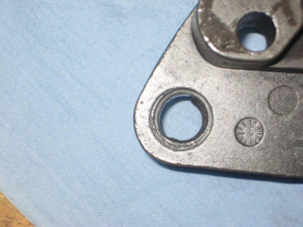

habe einen äusserst vernachlässigten Bananenbremssattel (Hinten) von einer FXE1200 Bj 1979 in den Händen. Zwei Dinge machen mir Sorgen:
a) ausgeleierte Aufnahmen für die beiden Bolzen für die Bremsbeläge
Bild IMG_0423.jpg (108 KB)
Werden hierfür Reparaturbuchsen angeboten? Ich habe bisher nur Reparaturbuchesen für den großen Haltebolzen (siehe Problem b) gesehen.

Hallo, Doc 750,
Nach Betrachten der Bilder muß ich Dir leider sagen: Der Sattel ist Schrott. Die ausgelutschten Bohrungen (img 0426) sind bereits so nah an der Wandung, das bricht Dir, selbst wenn Du mittig ausbohrst und größere selbstgedrehte Buchsen einsetzt. Schon beim Reinpressen.
Vielleicht hat jemand anderes ne bessere Nachricht...
Sorry!
