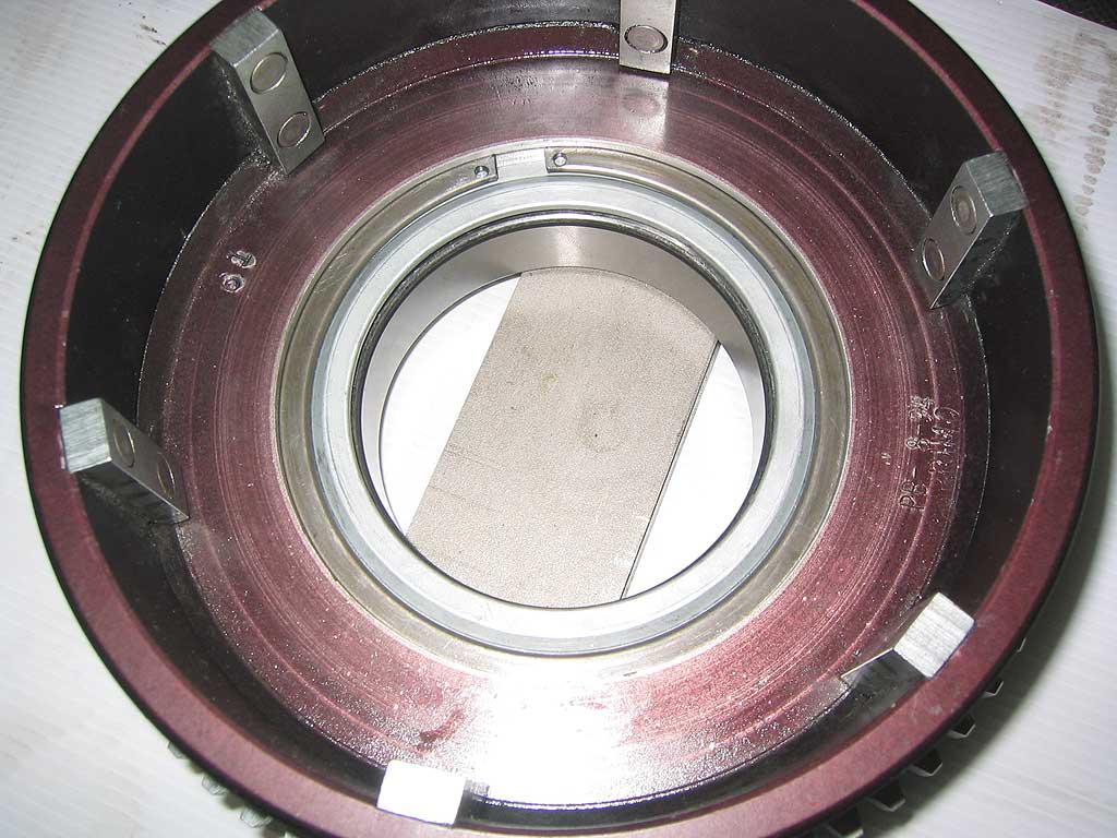

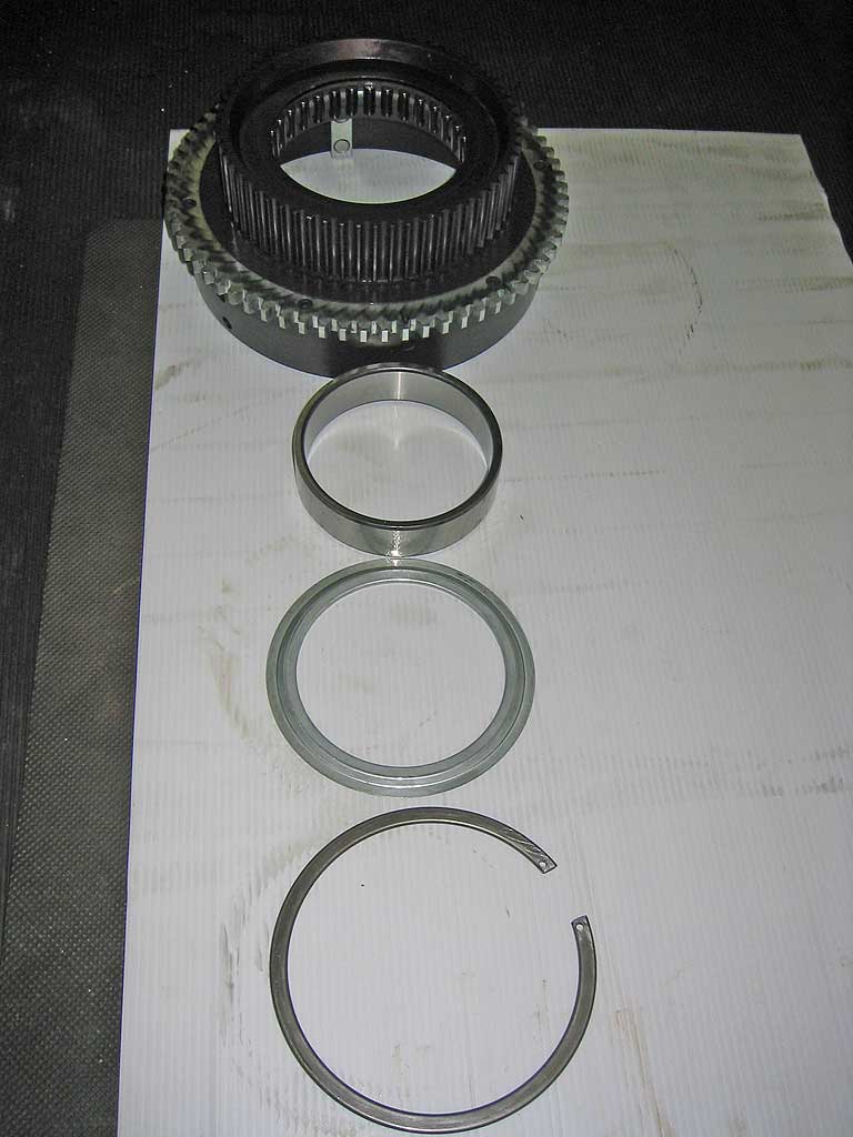

ich habe unserem Gerry grade einige Bilder bzgl. Kupplungskorb-Lagermodifikation geschickt. Weis leider immer noch net wie das gemacht wird.
Ich habe beide Körbe, einmal mit Beltverzahnung und einmal mit Kettenverzahnung verglichen und vermessen. Die durchzuführende Modifikation geht bei beiden Varianten problemlos.
Auf den Bildern erkennt man das derAussenring des Lagers samt Rollen mit Rollenkäfig einmal auf der Beltpulley Seite gegen einer Anschlagfläche sitzt und somit fixiert ist, die Kupplungsseite wird mittels Seegering gehalten.
Dieser fixiert auch den Nilosring der das Lager vor Verschmutzung schützen soll. Das Käfiggeführte Zylinderrollenlager ist ein NSK Lager NKI 90-26 / AD 120mm.
Dann wollte ich nochmals auf die entstehende Axialbewegung des Korbes bei Kupplungsbetätigung kommen da hier die tollsten Geschichten kursieren.
Im Betrieb befindet sich der Korb stationär und folgt der Kraftübertragung durch Kette oder Belt. Bei Betätigen der Kupplung wird der Kraftschluß unterbrochen, die Nabe läuft mit Getriebedrehzahl, der Korb mit Motordrehzahl. Die Druckstange wirkt gegen das Kupplungspaket mit den Reib und Mitnehmerscheiben. Da die Mitnehmerscheiben mit ihrer Kulisse im Kupplungskorbe verschieben, die Reibbeläge auf den Führungsbolzen, bleiben beide sehr gern an Graten, Riefen, Rillen hängen und bleiben somit teilweise Form / Reibschlüssig. Hieraus ergibt sich der Effekt das unser Moped trotz Leerlauf noch ein bissl allein weiterfahren will. Guckt euch weiter oben die Bilder der Nabe mit den Bolzen an, dann wisst ihr was ich meine. Darum suchen die meisten Kumpels bei diesem Problem an der völlig falschen Stelle. Der Korb läuft mit einer noch guten Originallagerung genauso gut wie mit dem NKI.
Der Grund meines Umbaus war, das das OEM Lager eigentlich immer, konstruktionsbeding, trocken läuft. Und das ist UNSCHÖN!

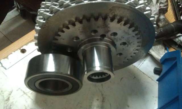

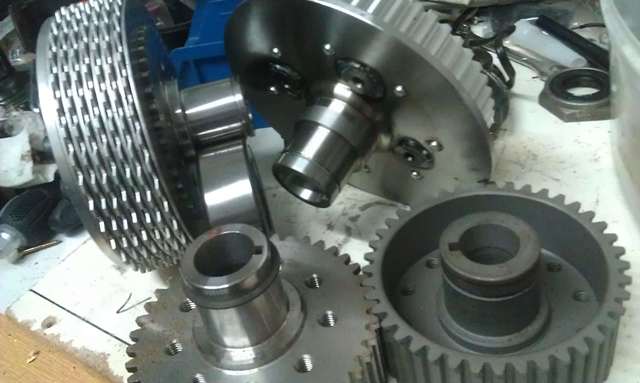

Also, habe mal im Waffenschrank gewühlt und Fotos gemacht:
Die Scorpion hat eigentlich nur eine 6 statt 4 Bolzen Nabe/ Druckplatte gegenüber der OEM von 85-89
Das Lager wurde schon erwähnt, ist einreihig, original 2Z (2x Blechdeckel)
und die Korb-Nabe Kombi hat keine sonstige axiale Abstützung. Dieses Lager habe ich nach ca. 50tkm gewechselt als der ganze Schlonz mal draußen war.
Dann die Rivera, Comp.- Clutch alle gleicher Aufbau:
2 reihiges Rillenkugellager 32078:
und die Sammlung:
@ soccerpeter: technisch super Umsetzung...der Korb gleitet mit der Messingbuchse beim Auskuppeln auf der Na(R 8) )be und zurück?
Aber, und das ist keine Kritik an Dich persönlich, bei dem Aufwand ist eine Zubehörkupplung auch nicht mehr so teuer.
soccerpeter
Beiträge: 106
Registriert: 23.03.2009, 15:36
Re: Abstützung bei Beltpulley, Scorpion & EVO 84-89?
Beitrag von soccerpeter »
genau so isses, Lutz.
Das hatte ich im ersten Beitrag auch geschrieben. Vergleiche Deine modernen Kupplungsteile gegen die OEM Veteranen. Bei der modernen Variante lassen sich auch moderne Lagerungen verbauen und gut iss!
Für mich war es Spass und teilweise Challenge das alte Gelumpe auf Vorderman zu bringen. Da es so gut ging habe ich die Belt und die Kettenvariante umgebaut, da ich beide Körbe liegen hatte.
Für Leutz ohne entsprechende Fähigkeiten und Ausrüstung ist die Neubeschaffung der bessere Weg.

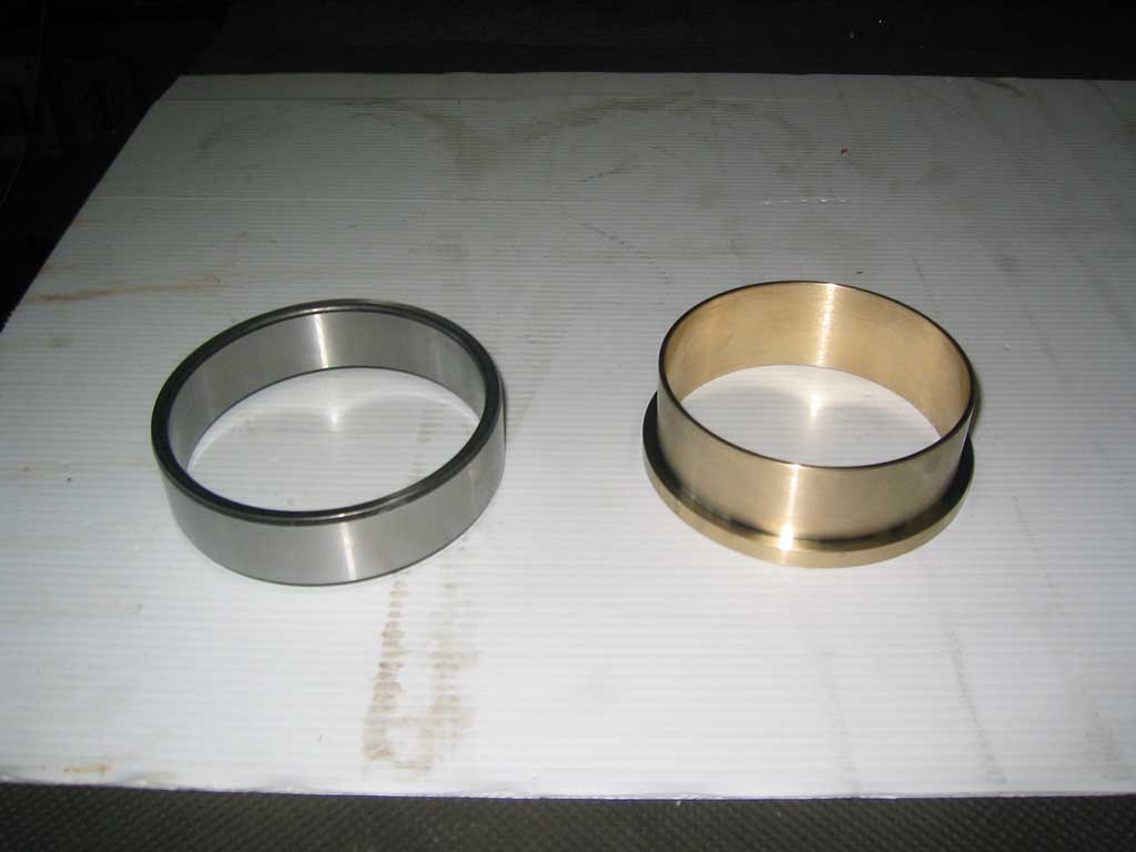

Hallo Rolf,
die Axialkraefte sind gar nicht so hoch, wie man annimmt, bei gezogener Kupplung geht der Federdruck ja auch zu 100% auf das kleine Kupplungsdrucklager im Kickerdeckel und das ist nur ein winziges Axial-Nadellager.
Bei geschlossener Kupplung werden sie bei der OEM Kupplung ueber die Korkreibscheibe von dem Bund der Kupplungsnabe abgefangen.
Peters Loesung mit der Messingbuchse + Abdichtung ist natuerlich top, aber auch sehr auf aufwendig. Es ist ja so, wie er sagt, die Lager laufen trocken und das ist suboptimal.
Was ich dir empfehle, ist das Lager 6917-2RS zu verwenden. Es sollte genau mittig unter den beiden Zahnkraenzen in die Kupplungsglocke eingeschrumpft werden.
Den Kork-Reibbelag wuerde ich gegen eine Scheibe aus Rotguss o.ä. tauschen. Die Nabe auf ø85 h6 abdrehen und die Nut fuer den Sicherungsring einstechen. Beim Toleranzfeld h6 hast du eine leichte Spielpassung, das Lager kann sich also axial minimal bewegen und ggfs. die Axialkraefte auf die Anlaufscheibe und damit den Bund der Kupplungsnabe uebertragen.

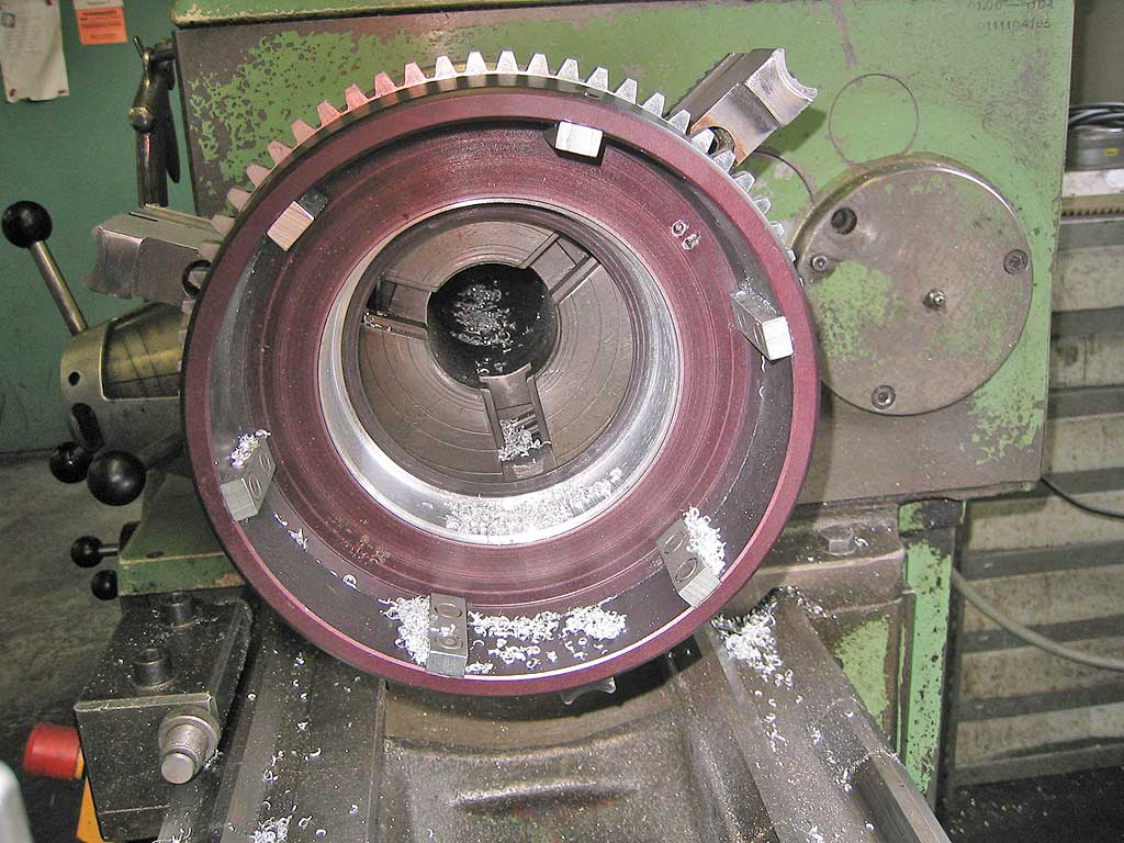

rp
Beiträge: 476

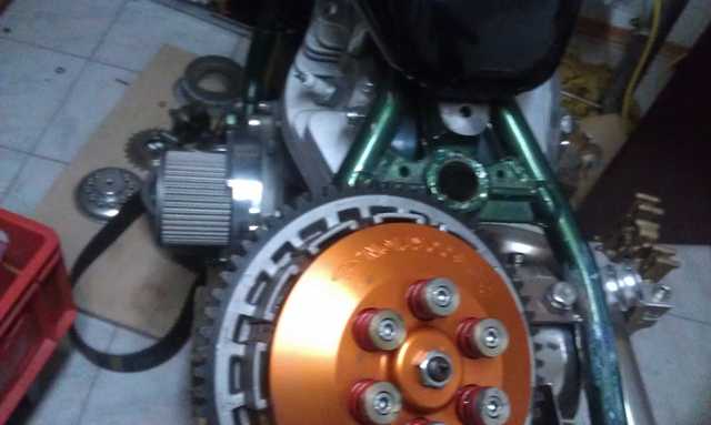

Lager 6917 eingebaut!
Beitrag von rp »
Habe fertig!
Auf einfachen Wunsch eines sehr hilfsbereiten Herren, hier mein (kurzer) Report:
Die Arbeiten wurden in einem Maschinenbaubetrieb ausgeführt. Ich war nur Co-Dreher :wink: .
Der Außenring ist eingepresst. Er nimmt die Axialkraft der Kupplungsfeder auf.
Der Innenring hat einen Schiebesitz. Dadurch keinerlei Axiallast.
Die Buchse ist so abgepasst, dass der Außenring gerade so frei drehen kann.
Der Flansch des Kupplungsbelages wurde abgedreht.
Die Flucht der Kettenräder habe ich am Ritzel ausdistanziert ( Spacer 1 mm dünner).
Mein Ziel scheint erreicht: die Kupplung macht jetzt den vollen Hub von 2,0 mm und trennt wunderbar (Motor hat noch Winterruhe).
Der Aufwand war enorm - hat aber viel Spaß gemacht.

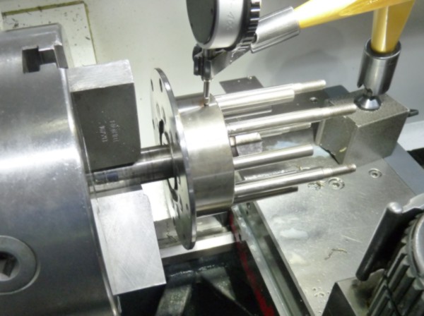

rp
Die (neue) Nabe habe ich auf eine alte Getriebewelle geschraubt:
Beiträge: 1801
Re: Lager 6917 eingebaut!
Hallo Rolf,
sieht doch prima aus! Wenn der Dreher sein Handwerk versteht und alles schoen ausgerichtet hat (wovon ich mal ausgehe), koennte es sogar sein, dass du jetzt ein paar Vibrationen weniger hast.
Jetzt fehlen nur noch die Langzeiterfahrungen.
