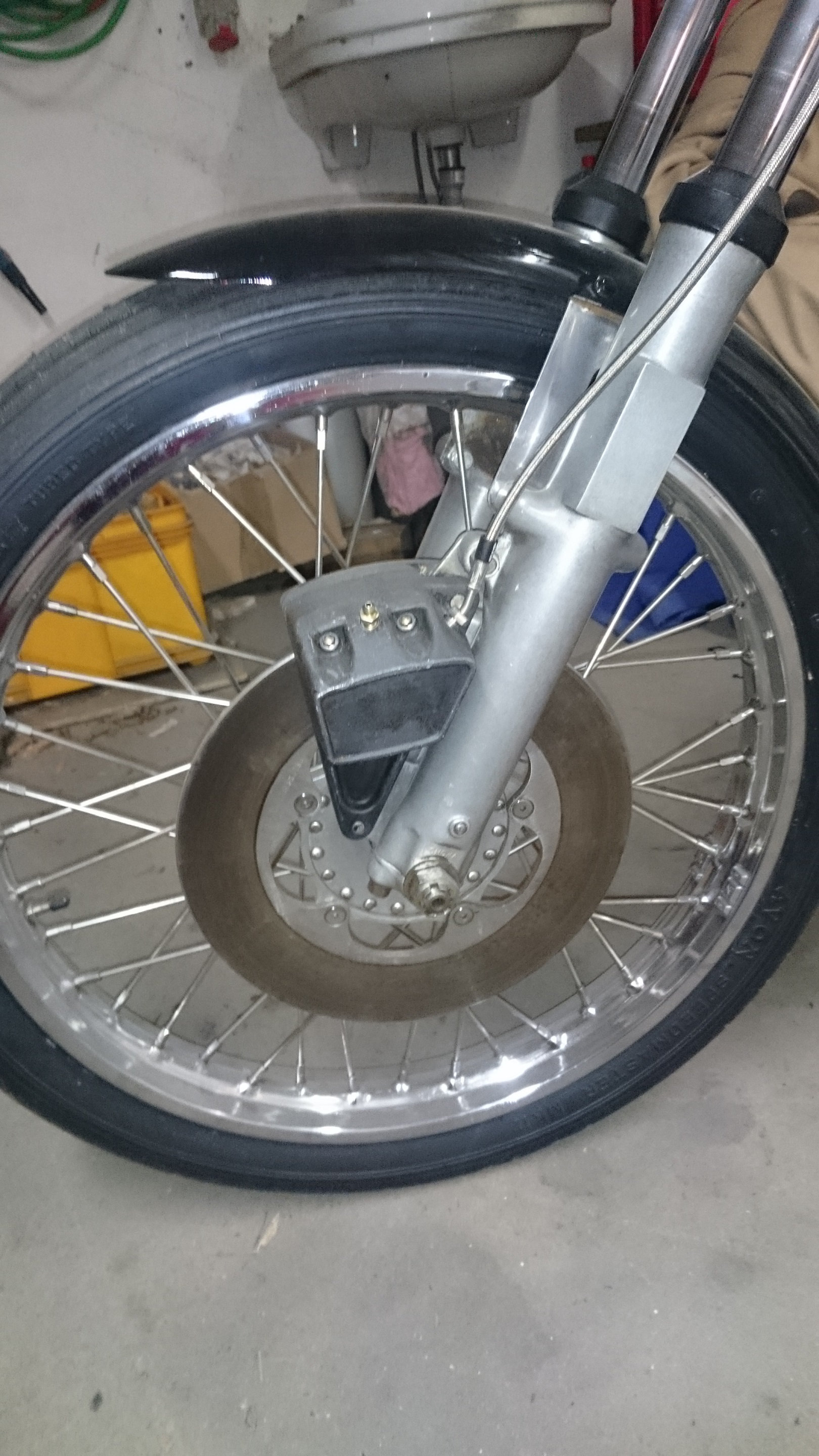

Bin auf der Suche nach ner schicken bremszangen Alternative für meine 77er fx.
Hab die showa narrowglide gabel mit einer Scheibe...finde nix in allen einschlägigen Shops..Einer ne Idee?

so geht immer , wenn nichts anderes zu finden ist

Will halt nur einen haben...Wie haste das oben gelöst? Hab an meiner gabel nur einen befestigungspunkt...Der andere is die Steckschlüssel unten quasi.

Gute frage...mache nachher wenn ich in der Werkstatt bin mal ein Foto.

ich schraube an die kotflügelhalter ,bei nur einer Scheibe könnte man auf die Weise einen JB 4 Kolben Sattel montierenMichel87 hat geschrieben:Will halt nur einen haben...Wie haste das oben gelöst? Hab an meiner gabel nur einen befestigungspunkt...Der andere is die Steckschlüssel unten quasi.
von GMA gibts für deine gabel bolt on Lösungen , gma 200e ...
