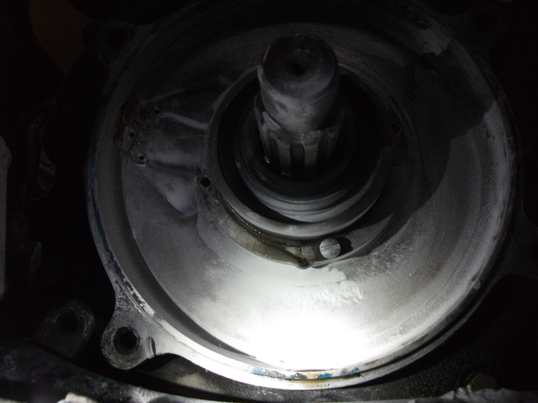

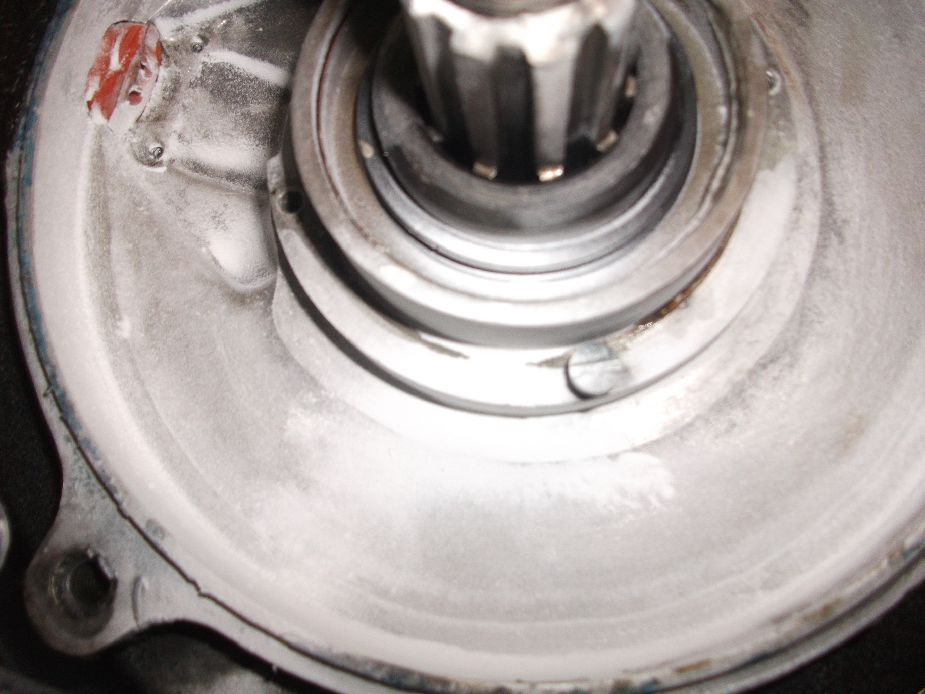

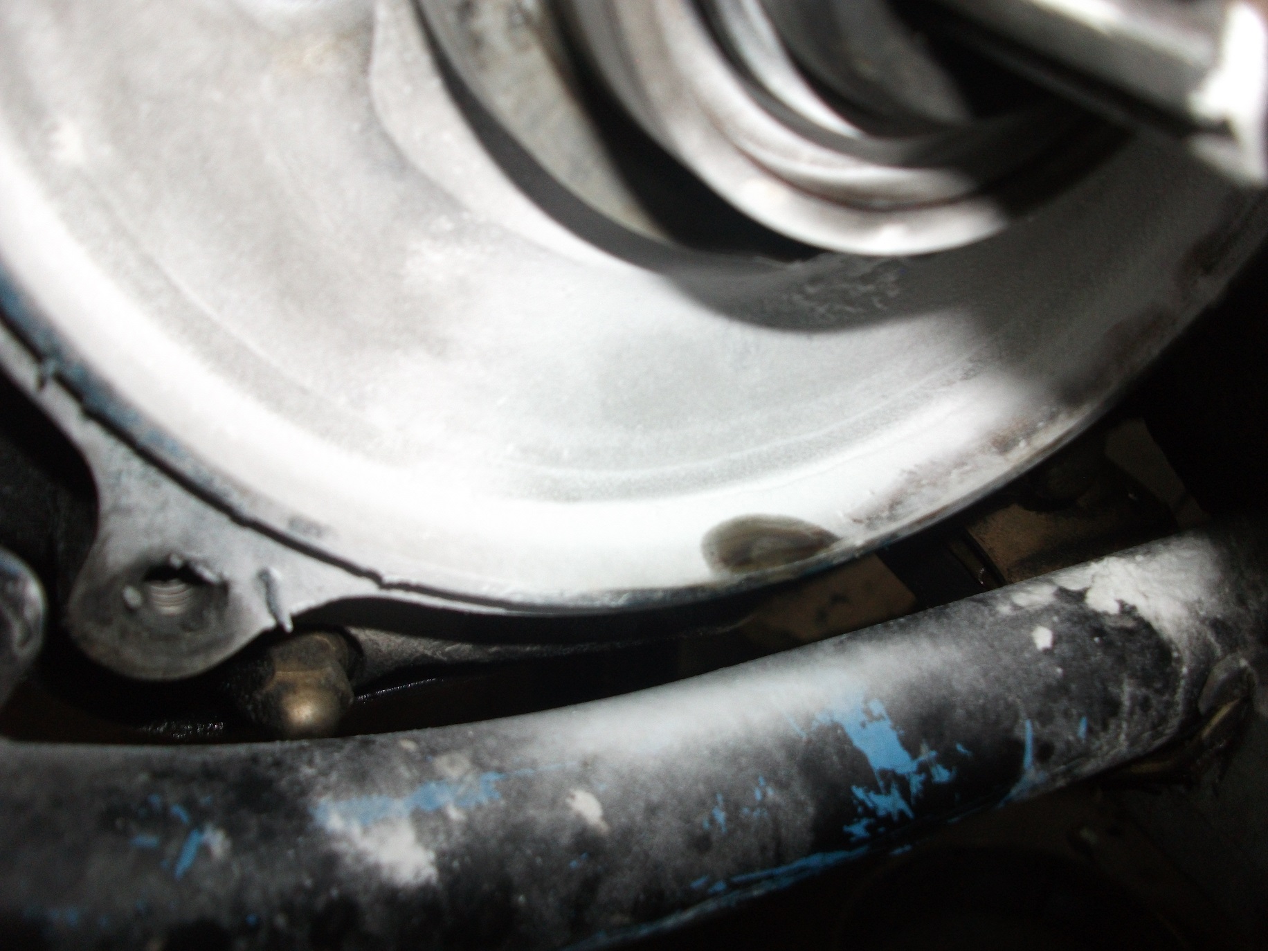

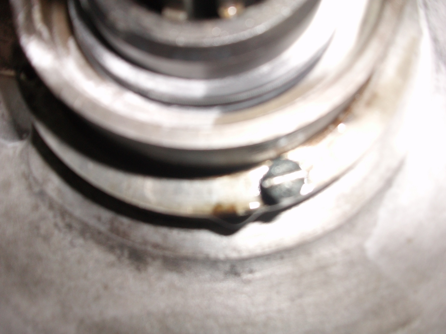

ich hänge mich mal an.
Mir ist aufgefallen das mein Motor auf der linken Seite mit Öl leckt.
Der Motor muss nicht mal drehen und schon leckt es raus.
den Simmerring habe ih bereits getauscht, leckt trotzdem noch.
Ich habe die linke Seite mit Bremsenreiniger sauber gemacht, mit Druckluft gereinigt und dann mit Talkum "bestäubt" , siehe Bilder 1_1 bis 1_3 nach ca. 1 Stunde habe ich die Bilder 2_1 bis 2_3 gemacht. Wie man sieht ist da schon ein relativ großer Ölfleck zu sehen.
Die Schraube von der Lima habe ich reingedreht um zu testen ob da Öl rausläuft. Ich glaube das kann man bei der Menge ausschliessen.
Der Motor ist vor 7 Jahren ( und max. 15.000 km, das kann ich natürlich nicht beweisen ) überholt worden. ( von einem HD - Spezialisten)
Die Rechnung hänge ich mal ran. Das kann doch nicht normal sein , oder ??
Was meint ihr ? Ist es die Lagerbuchse ? Kann man das noch genauer prüfen ?

Re: Linkes Kurbelwellenlager.
Nabend,
Sicher feststellen? Dann so:
alles nochmal fettfrei machen (Bremsenreiniger, Aceton) und dann das weiße Zeugs (Farbeindringverfahren) draufsprühen. Das rote Zeugs brauchst Du wohl nicht. Da sollte sich dann gleich im weißen, da wo das Öl rauskommt, eine braun-gelbliche Verfärbung zeigen.
Mußt Dir halt jemanden suchen, der es hat. Also z.B. einen Schweißbetrieb, Rohrleitungsbau, etc...
Oder kaufen... :roll:
http://www.helling.de/artikel/?kategori ... selected=9
Wäre meine Empfehlung.
Aggi: wo ist denn "ganz weit oben"? ich habs ja hier stehen, das weiße Zeuchs... :wink:
