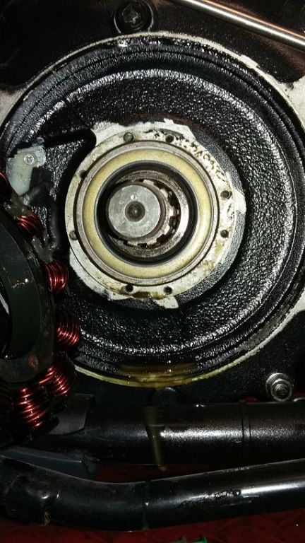

mach doch mal bitte ein foto von der austrittstelle !

KW-Lager.jpg (110 KB)Red Bull verleiht Flügel, Green Bull verteilt Prügel.....;o)

Simmering ist ja trocken, wie man sieht und da ist halt auf der Fläche wo die Lichtmaschine drauf sitzt, ab und an der Übergang vom Alugehäuse zum Stahlkern zu sehen/erkennen. Genau da zwischen den unteren beiden Bohrungen erkennt man eine Nase vom Stahlkern und da kommt jetzt Öl raus.
