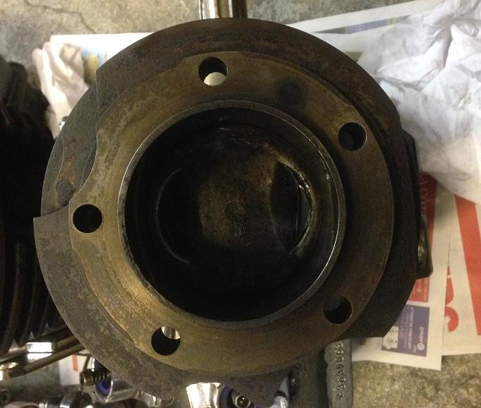

Ich habe standart OEM Panhead Köpfe aus dem Jahr 62 und Panhead Kolben und Zylinder, diese jedoch ohne Öhlrücklauf. Die Köpfe wurden angebohrt und dadurch außenliegende Rücklaufleitungen verbaut. Leider habe ich bis jetzt noch keine formschöne Lösung gefunden, bis ich die Lifer Blocks gesehen hatte. Es gibt sicherlich diverse Möglichkeiten, am einfachsten wären neue Zylinder, aber ich finde außenliegende Öl-Leitungen ziemlich abgefahren.

Bild zyl.JPG (54 KB)
