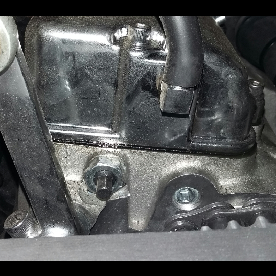

Die linke einstellschaube im bild, bei dieser haben wir beidseitg gleich viel spiel eingestellt. Bild Screenshot_2016-05-21-22-02-10-1.png (516 KB)
Beim hochschaten hängts vorn 4tn gang und bei runder schalten vorn zweiten gang.[/img]

genau die meinte ich.
Habt Ihr den Deckel zum Einstellen abgenommen? So pi mal Auge nach Gefühl ist meist nicht optimal.
Einstellung sollte im 3.Gang erfolgen. Dann die Schaltklaue genau mittig auf den Schaltwalzenpins positionieren. Sollte der Schaltweg in irgendeiner Richtung schlecht sein, kann man der Klaue über die Einstellung etwas mehr Weg in der jeweiligen Richtung geben. Natürlich dann testen ob's in der anderen Richtung Probleme macht.
Mehr Möglichkeiten getriebeseitig etwas an der Schaltung einzustellen, ohne das Getriebe zu zerlegen, gibt's nicht. - Kann halt auch sein das irgendwas anderes faul ist.

Danke für die info, werde ich versuchen.
