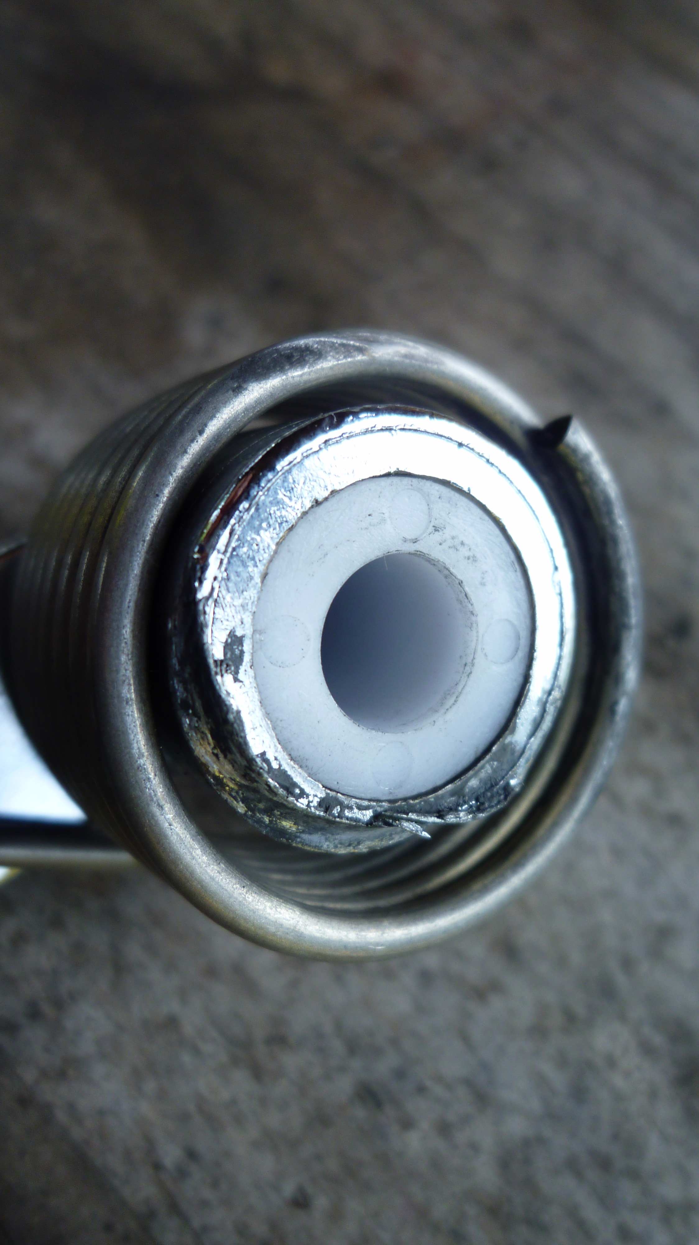

Ich hatte mir vor ein paar Jahren den Sek-Kettenspanner von W&W (Gerry verkauft den hier auch mittlerweile) eingebaut.
Dann hatte ich 3 Jahre Pause wegen Rücken. Jetzt das Mopedd wieder fit gemacht und ein paar Runden gefahren. Und gestern hat sich die Feder des Spanners verabschiedet - einfach gebrochen. Die blöde Ersatzfeder soll 38,- kosten und das in einer Qualität, die wohl nicht besonders ist.
Gelaufen ist das Teil bisher ungefähr 5000 km und die Rolle sieht noch sehr gut aus.
Hattet ihr auch schon Probleme mit der Feder?
Habt ihr einen Tipp woher sonst beziehen?
Ich habe keinen Bock 38,- für einen Pfennigartikel zu zahlen.

Bild P1000261web.jpg (390 KB)
Danke der Nachfrage, aber dann bestelle ich direkt in Würzburg - kurze Wege.
Es kann auch sein, dass ich bei der Montage nicht darauf geachtet habe, ob die weiße Kunststoffrolle richtig herum sitzt. Weil sie falsch rum montiert viel mehr Spiel hat.
