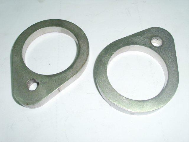

Hi ich habe schon einige Anlagen gebaut,nehme immer diese Flansche gibt es bei www.american used parts.Edelstahlrohr 45mm gibt es bei ebay sowie Schweissbögen.Das Rohr was in den Flansch kommt setzt du ab an einer Drehbank und du hast eine sauber passende Verbindung zum Zylinder.

Auspuffkruemmerflanche-VA-Shovel.JPG (204 KB)Re: Auspuff selbst bauen, woher rohr beziehen

zumindest in Bezug auf die Flansche gibt es etwas in der Tech-Base: http://shovel-head.com/tech/diverses/au ... ansch.html

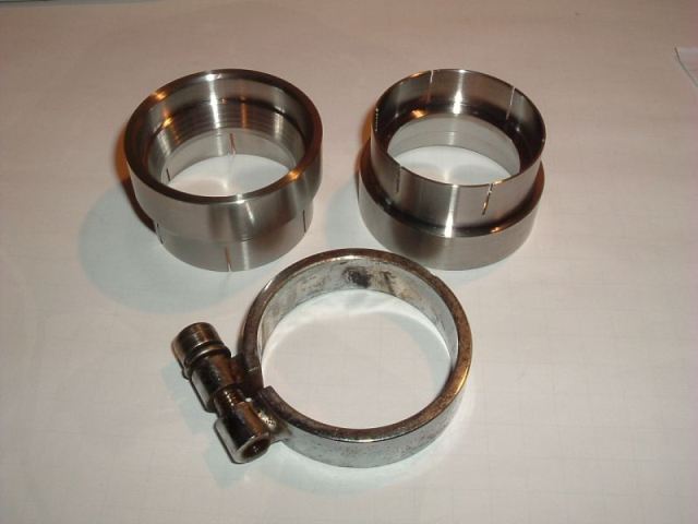

ich habe mir damals beim Bau meines Auspuffs, die Flansche aus VA Vollmaterial gedreht. Damit hast du alle Freiheiten und kannst sie so gestalten, dass sie einen perfekten Übergang zu dem von dir favorisierten Durchmesser haben.
Ich habe jetzt leider kein Photo zur Hand, werde ich aber am Montag nachreichen.

Hallo, wie versprochen, hier meine Lösung mit den selbstgedrehten Flanschen und Schellen, ist allerdings für Panheads.
Die kann man sich für jeden Rohrdurchmesser passend anfertigen.

Das gefällt mir. Saubere Sache.
