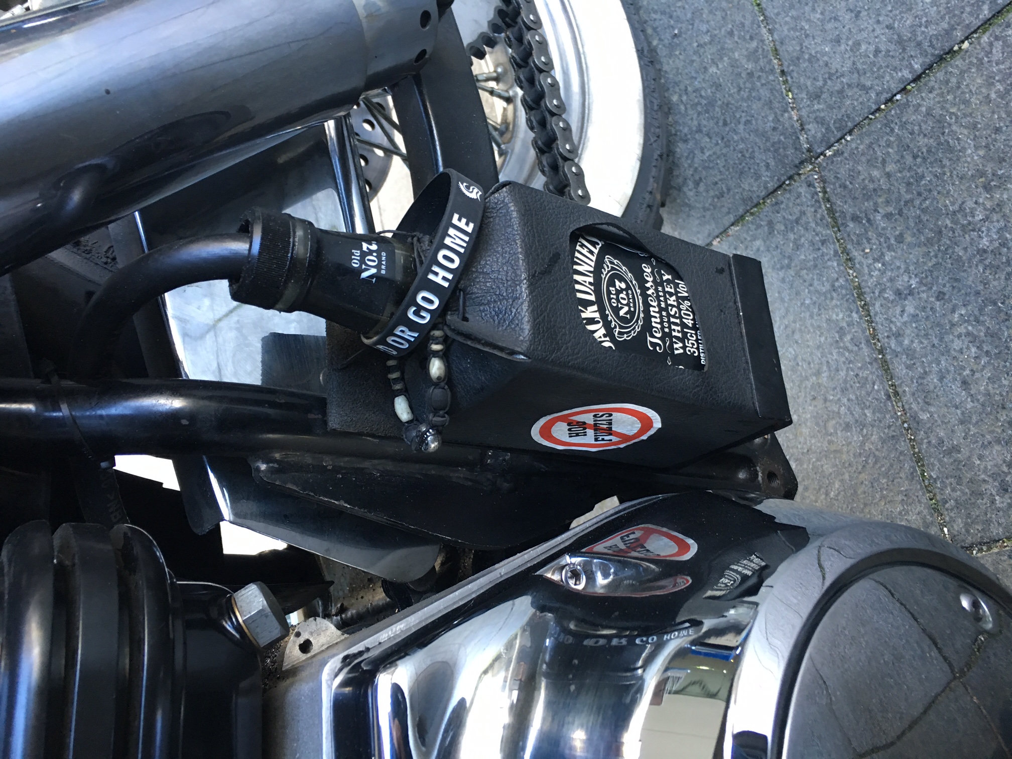

na wenn schon, den schon ;-)
Bild IMG_5946.JPG (982 KB)
Hilft aber alles nix auch die Dose nicht wenn das Kurbelgehäuse übel ist und den scheiss rausrotzt :oops:
