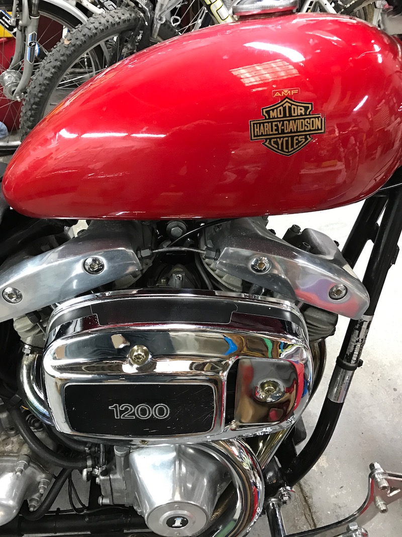

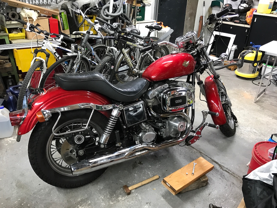

Moin Forum,
Originalauspuff und Luftfilter sind dran, jetzt wird das Teil erstmal probegefahren, kriegt neuen Tüv und dann wird sie zerlegt und kplt. original wieder aufgebaut. Sieht nach viel Spass aus.
Fussrastenanlage, Lenker und Satteltaschenhalter fliegen natürlich noch runter, mach ich aber nach'm TÜV, denn für die Originalrasten bzw. Schaltung muss ja der Primär ab, das mache ich dann ja sowieso.
