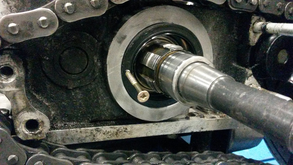

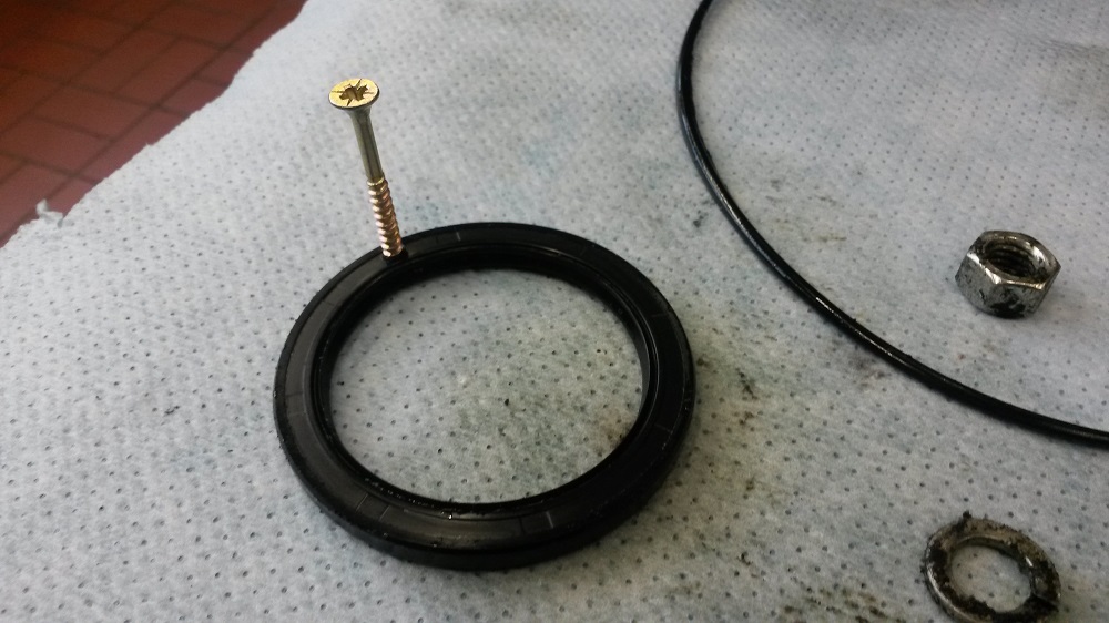

Ich werd mal nach dem Beitrag mit dem selbstgebasteltem Werkzeug für das ziehen des Simmerrings suchen.
Ich weise vorsorglich drauf hin, dass das Werkzeug patentrechlich geschützt ist und nicht ohne Freigabe verwendet werden darf!!!

Netter Versuch trybear :lol:
Aber bei dem vorhandenen Simmering wäre es mit der Schraubengrösse wie mit Kanonen auf Spatzen zu ballern.
Das Prinzip hab ich bei dem grossen Kunststoffsimmering probiert und vergeigt :(

das ist der Wedi von meiner Shovel, 4Gg. Domegetriebe... Vorgestern gezogen, was ist denn da so anners beim 5Gg.?

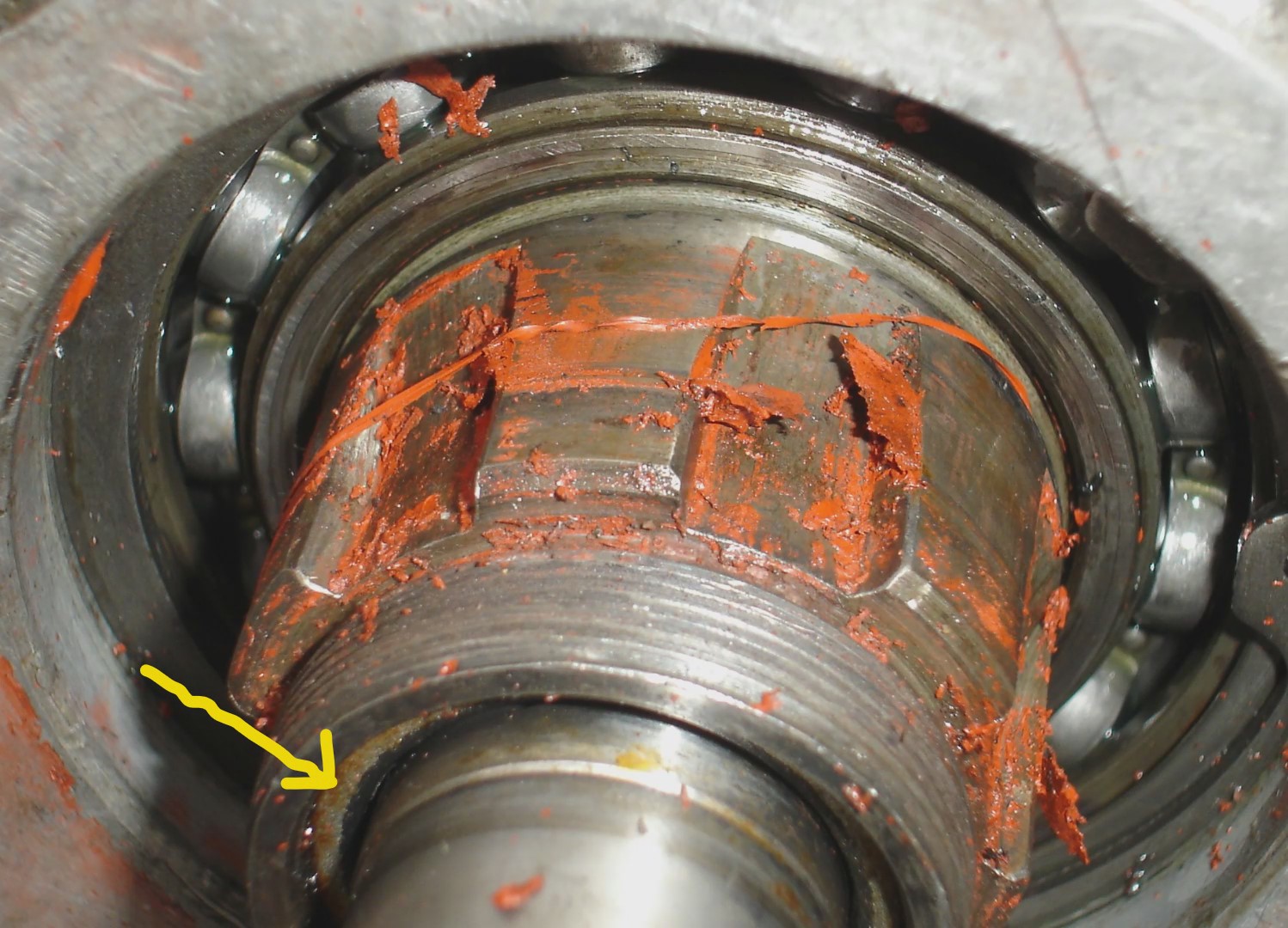

Das gibt es aber noch einen wesentlich kleineren Ring :shock: der mir Sorgen bereitet.
Bild DSC00146_LI_Moment.jpg (325 KB)
Da brauch ich was kleineres, feineres.

Den kleinen Wedi würde ich so nicht rausholen wollen.. stimmt, da kannst Du nur die Welle verkratzen und verlieren. Und wieder rein ist bestimmt auch nicht einfach.

...wenn der kleine Siri beim 5Gang so ist, wie der vom 4Gang - das ist nur dünnes Messing oder Kupferblech und sitzt, wenn er nicht eingeklebt wurde, nicht allzu fest. Daher mit nem kleinen, zugeschliffenem Etwas (z.B. alter, flacher Schraubendreher o.Ä.) einfach durchs Blech meißeln und raushebeln.
- Kann sein, dass er vorher noch etwas nach innen rutscht.

ich werfe mal auch hier eine Frage in den Raum: wodurch soll der Simmerring einen defekt erleidet haben...allerhöchstens durch das Alter bedingt; kann sein muss aber nicht.
Wenn Deine Welle kein Spiel aufweist, kann der Schaden nicht daher kommen.
Von den Fotos scheint das Problem auch dem Vorbesitzer nicht unbekannt gewesen zu sein, leider erfolglos behoben :-)
Ich habe manchen Simmerring mit Treibers "Patentwerkzeug" schon ausbauen können, siehe diese Reparatur aber auch eher als temporäre Lösung an, weil die Ursache nicht behoben wird.
Den kleinen Simmerring im eingebauten Zustand auszubauen, halte ich für sehr schwierig und würde es nicht riskieren.

Der kleine Wedi war nicht geklebt und lies sich mit einem kleinen spitzen Schraubendreher ein wenig reintreiben und stand auf der gegenüberliegenden Seite ab und ich konnte ihn rausholen.
