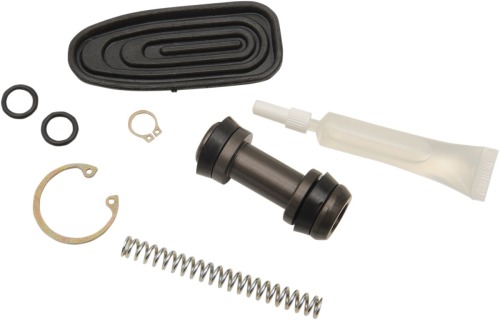

das kenn ich auch so. Allerdings hat der PM Kolben nur zwei Manschetten, aber keinen O-Ring.
Im Rebuild Kit sind zwar zwei kleine O-Ringe und zwei kleine Sprengringe beigelegt. Die waren aber an meinem Kupplungszylinder nicht verbaut. Es gibt auch keine Stelle wo die hin gehören könnten.
Bild 397-PM3059.jpg (13 KB)
Da der Rebuild Kit auch für für Fußbremszylinder ist gehe ich mal davon aus, dass diese Teile dazu gehören. PM hab ich angeschrieben, aber noch keine Antwort erhalten.
Beiträge: 989
Re: Performance Machine Contour Kupplungs Zylinder undicht
Hier noch ein Bild wo man sieht, wie der Kolben mit montierten Manschetten aussieht.
Bild Performance_Machine_Rear_Master_Cylinder_Rebuild_Kit-901787057.jpg (24 KB)

beide Gummimanschetten sind gleich, oder?
Diese Variante finde ich noch schwieriger zusammenzubauen. Wenn da keine vernünftige Phase am Anfang des Zylinders ist, muss man dermassen aufpassen die zweite Manschette heil reinzubekommen. Diese Gummimanschetten reagieren sehr empfindlich auf scharfe Kanten oder spitze Montierhilfen. Bei Hydraulikzylindern gibts ähnliche Manschetten und wir arbeiten da teilweise mit konischen Montaghülsen beim einbauen.
Ist in der Tube auf den Bildern Fett oder sowas ähnliches drin? Schmier die Gummimanschetten damit aussen dünn ein. Und am Anfang vom Zylinder ein dünner Film schadet auch nicht. Aber wirklich nur dünn, viel hilft viel gilt hier nicht ^^
Ich habe für sowas ein Montagefett für Bremszylinder, war mal bei einem Brembo-Repsatz dabei. Ich schätze mal das in der Tube ist auch sowas.
gruss robo

Ich nehm bei jedem Bremszylinder, den ich mache, vor dem Zusammenbau erstmal alle Grate und Kanten mit 800er Schleifpapier weg. Meistens bilden sich alleine schon durch das Demontieren des Federrings ziemlich fiese Grate, auch wenn man ne gute Federringzange benutzt.
Als Einführhilfe nehme ich ne dünne Mylarfolie. Die ist extrem stabil und lässt sich schön straff um die Manschette wickeln. Als Gleitmittel nehm ich ATE Bremskolbenpaste. Wenn man nicht gerade LKW Bremsen macht, hält eine ATE-Tube ewig! In der kleinen Tube von PM ist was, was wohl der ATE-Paste entspricht.
