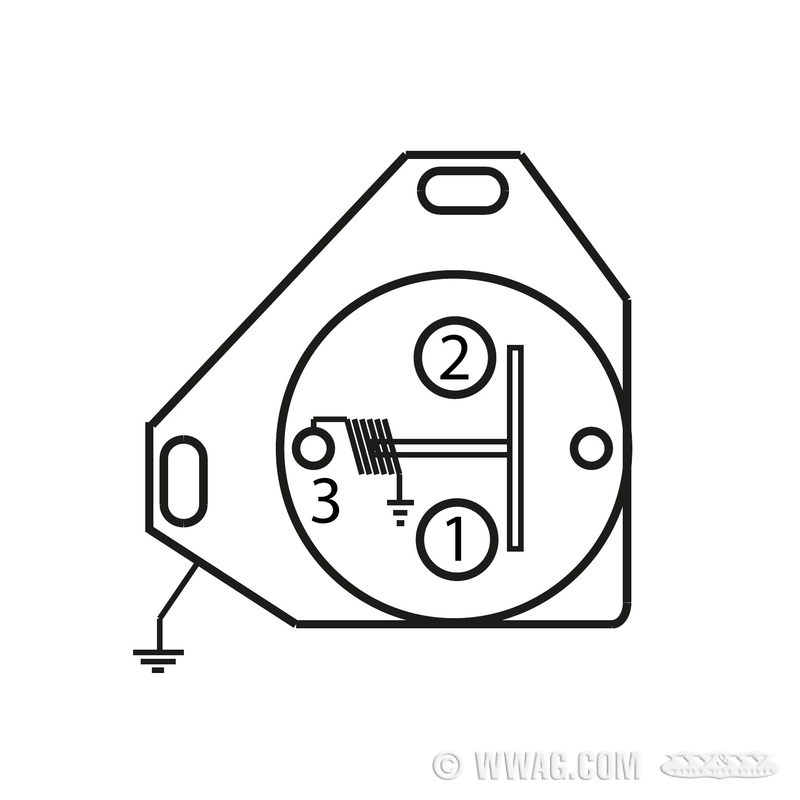

Jetzt habe ich aber ein Problem mit diesem alten dicken Starter Relay.
Ich habe schon den einen Bericht dazu gelesen und auch das Bild gesehen.
Ich habe mal eine Probe Schaltung gebaut ,die ist aber anders.
Wie wird dieses Relay nun richtig angeschlossen ?
Es gibt ja zwei kleine Pins. Einmal S und einmal römisch ( 1 ) ?
Dann noch die beiden dicken Anschlüsse.
Habe das mal so probiert (nicht an der Karre ,sondern auf dem Tisch gebaut).Es geht, aber ob das so richtig ist, glaube ich nicht .
Im anderem Beitrag hier im Forum sieht das anders aus.
Und bei mir bleibt ein dicker Anschluss übrig.
+ von Batterie oder Zündschloss (dann mit 30A Sicherung )auf kleinen Pin römisch 1.
Vom Starterknopf auf kleinen Pin S
Masse über das Gehäuse (Befestigungs-Metallplatte).
Klack und das Relay zieht an.
Ein Kabel soll dann vom dicken Anschluss zum Magnetschalter.
Relay zieht so einwandfrei an und auf beiden dicken Anschlüssen ist Strom.
Aber warum bleibt da ein Anschluss frei?
Das kann doch so nicht richtig sein.
Das 2 Bild ist hier aus einem anderem Bericht.
Da wird Masse über den kleinen Anschluss S oder römisch 1? geholt .
Und alle 4 Anschlüsse werden gebraucht.
Wie wird das denn nun richtig angeschlossen.

Habe da jetzt noch was gefunden.
demnach ist das zweite Bild aus dem anderem Beitrag richtig.
+ von Batterie oder Zündschloss auf den Dicken Anschluss.
Vom anderem dicken Anschluss zum Magnetschalter.
Vom kleinem Anschluss S auf Masse.
Vom Startknopf auf kleinen Pin römisch 1
Kann das vielleicht einer bestätigen ?
Hm, warum funktioniert das bei meiner Schaltung auch ,
hat das alte Relay ne Macke ?
Beiträge: 4601
Re: Anschluss original altes Starter Relay
Moin Bombe und willkommen.
Dein Testaufbau ist falsch, das ist richtig. :-)
So wie es auf dem zweiten Bild in Deinem zweiten Posting dargestellt ist, ist's richtig. Wobei die Masse normalerweise über die Grundpatte kommt und der zweite kleine Pin einfach frei bleibt.
Bild geklaut bei W&W: http://www.wwag.com/step/800/139096.jpg
Pin 1: +12V
Pin 2 : Magnetschalter
Pin 3: Starterknopf
Masse: Grundplatte

Habe die Infos/Schaltung von Gerry, gescheckt.
Funktioniert einwandfrei.
Masse auf Gehäuse-Grundplatte
+ von Batterie/Zündschloss auf dicken Pin
Kabel vom Startknopf auf kleinen Pin S
bombe
