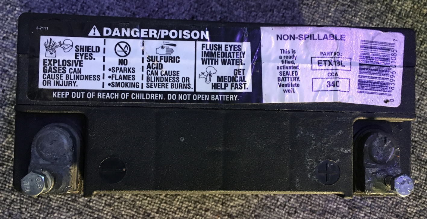

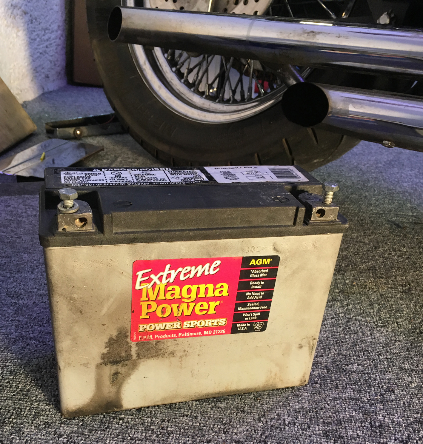

heute mal Batterie und Kabel usw. angeschaut. Verbaut war eine Magna Power mit 20Ah.
Bild IMG_1134.JPG (1 MB)
Bild IMG_1135.JPG (787 KB)

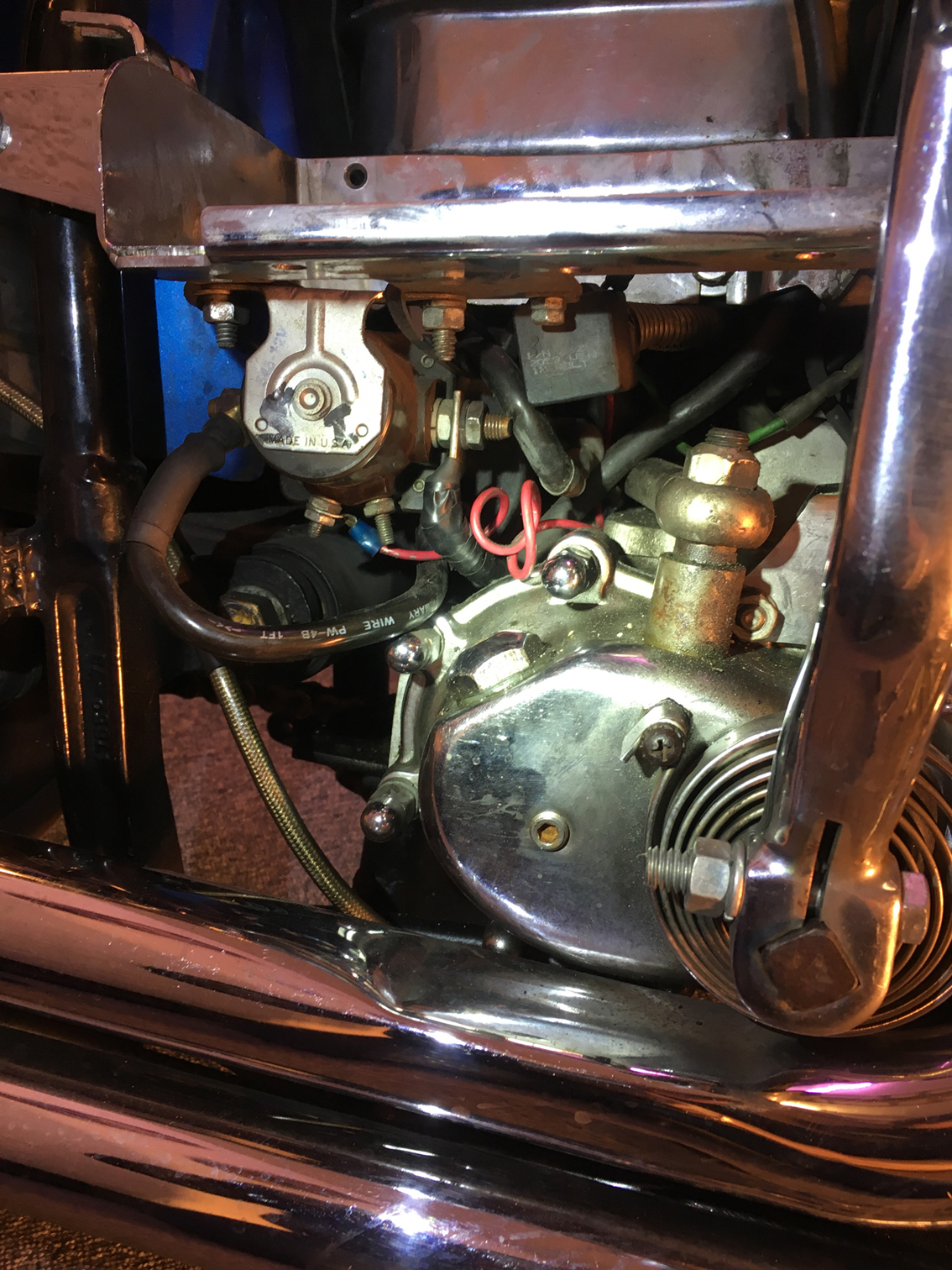

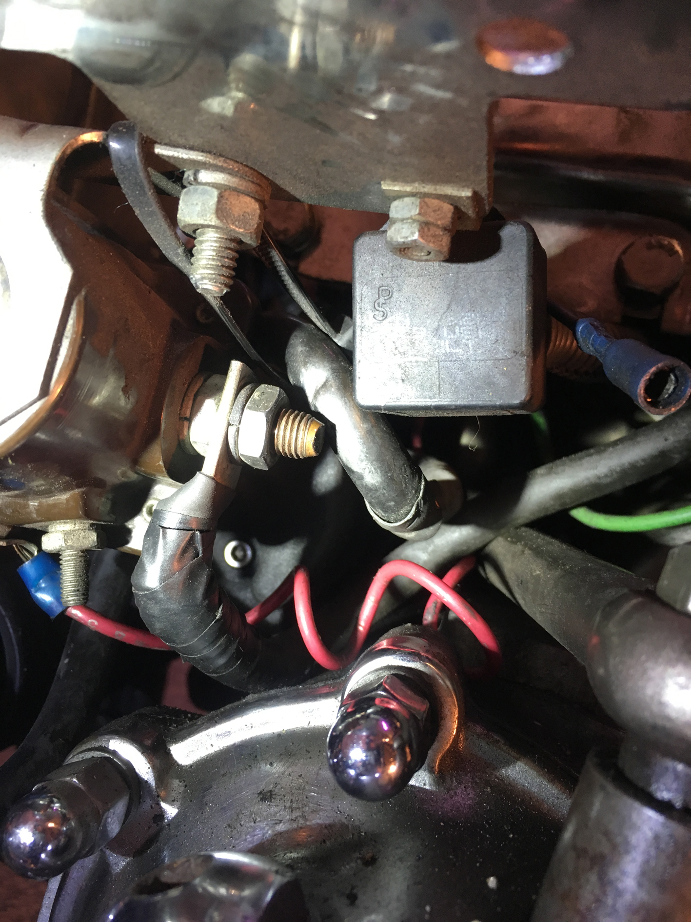

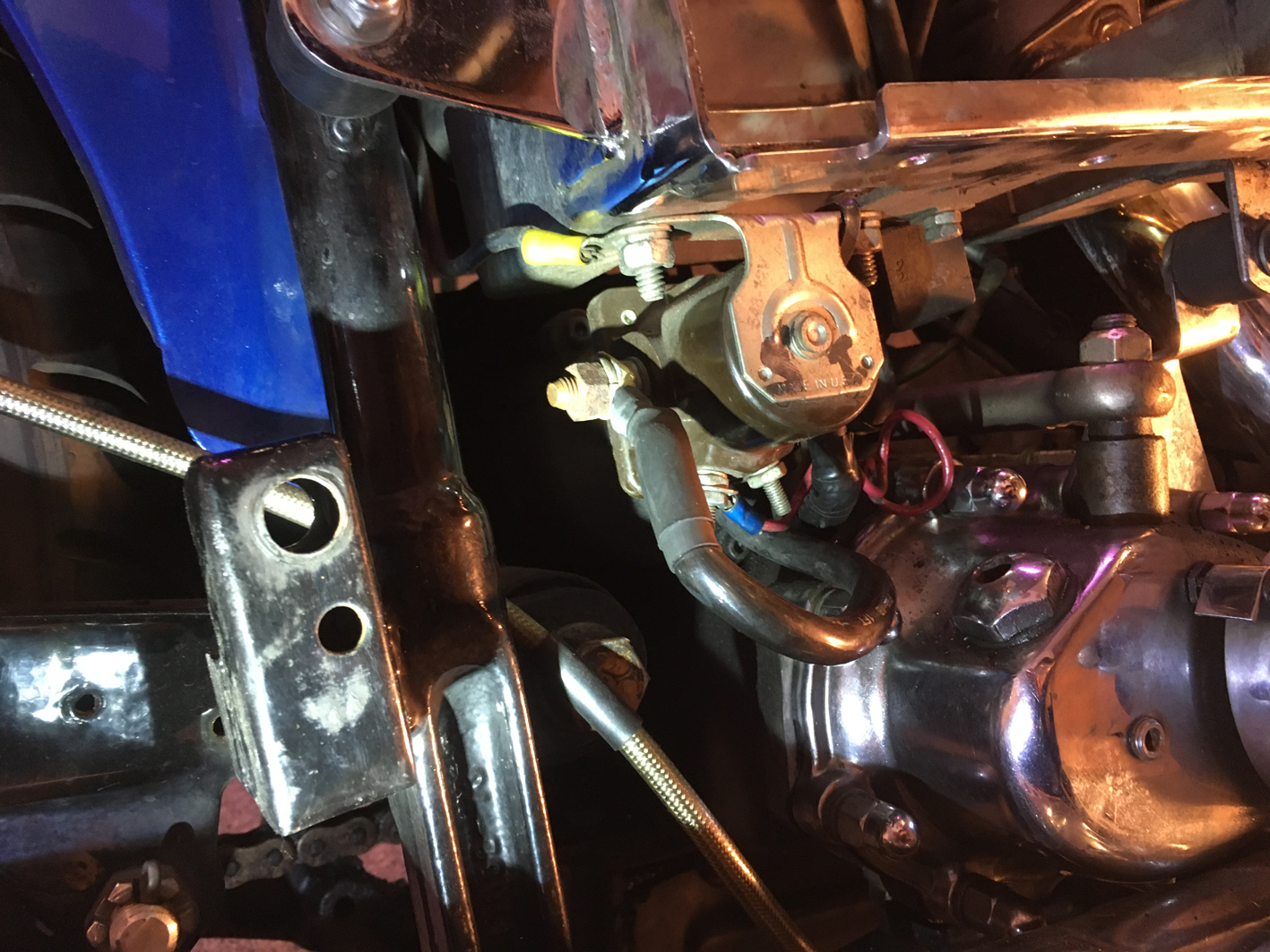

Leider hat Sie heute die Krätsche gemacht nachdem ich die letzten Tage das Rücklich umgebaut habe. Also ausgebaut und dann gleich mal geschaut was es da so alles zu sehen gibt.
Was sagt Ihr denn zu der Verkabelung? Ist das einigermaßen normal so verbaut?

Was ich auch noch komisch finde ist der Kabelbinder und ds er dieses fette Kabel fixiert:
Bild 15.JPG (995 KB)
Bild 16.JPG (957 KB)
Und dann verstehe ich nicht so ganz wie die Batterie eingebaut wurde.
Wieso sind die Pole Richtung Öltank. oder muß das so sein? :shock:
Bild 17.JPG (944 KB)
Bild 18.JPG (1 MB)

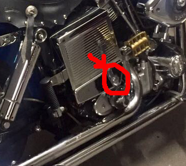

Mit dem letzten Bild wird mir auch so einiges klar.
Der Batteriekasten ist von einer FL. Der FXE Batteriekasten schaut nicht soweit über den Kickerdeckel hinaus.
Ein hinterer FXE Krümmer läuft auch nicht so gebogen vor dem Batteriekasten her. Er läuft schräg nach hinten an der Batterie vorbei.
Das Foto soll nur den Krümmerverlauf einer FXE zeigen.
Das die Batteriepole zum Öltank hinzeigen könnte damit zusammenhängen das, wenn es andersherum wäre, unter Umständen der Pluspol der Batterie an den Rahmen kommen würde (= Kurzschluß).
Mattes

Auf dem Bild von Dir sind die Sozius Fußrasten auch anders als bei meinem Bock. Ist das normal das die sich von Jahr zu Jahr bzw. von Modell zu Modell unterscheiden?
Ich finde unter meinem BatterieKasten sieht es extrem voll aus, auf dem Bild von Dir ist es wesentlich leerer bzw. "aufgeräumter" :shock:
Deswegen hab ich davon auch ein Bild gemacht, weil ich wissen möchte was dort unten alles so angeschlossen ist... Zudem habe ich auch einen abgeklemmten Schalter gefunden und dazu passende Kabel, wo ich nicht weiß wohin die führen und was deren Zweck ist.

HarleyNewbie hat geschrieben:Und dann verstehe ich nicht so ganz wie die Batterie eingebaut wurde.
Pole Richtung Öltank ist richtig, das war von Werk aus so.
Allerdings sind bei deiner Batterie die Pole vertauscht.
Pluspol gehört Richtung Motor, Minuspol zum Hinterrad.

unter deinem Batteriekasten hat einer heimwerkermässing einen zusätzlichen Magnetschalter für den Anlasser rangebaut.
Das Fixieren eines Anlasserpluskabel an einem scharfkantigen Blech, wie auf den Bildern, ist bei unseren Rüttelböcken eher suobptimal. Verschiedene Schrauben...
Viel Erfolg

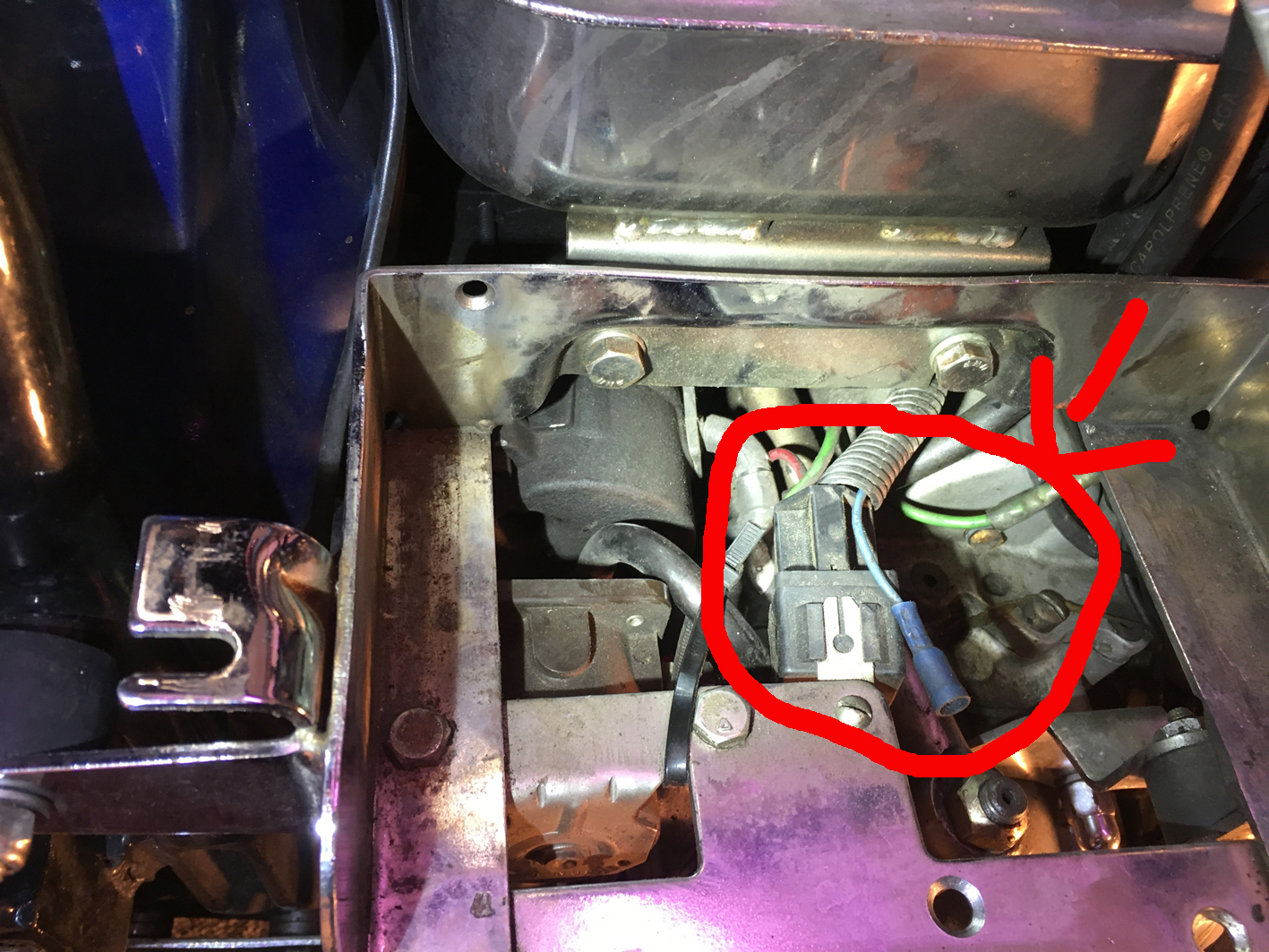

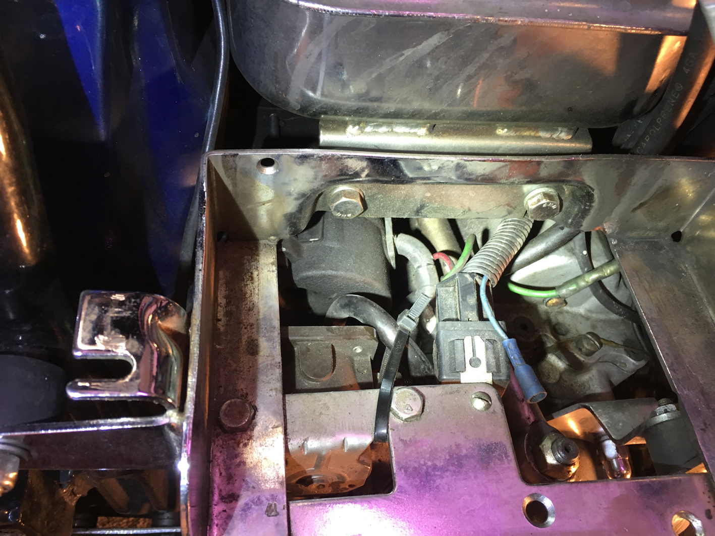

Was ich jetzt nur noch nicht weiß, ist was dieser verwaiste Stecker bedeuten soll.
Bild Kabel.jpg (1017 KB)
Ich habe unter dem Kasten einen Taster gefunden der abgeklemmt ist, daher nehme ich an das das Kabel und der Taster zusammen gehören.
Bild Taster.jpg (133 KB)
schrottgestänge
Re: Passende Batterie für meinen Batteriekasten
Beitrag von schrottgestänge »
Frohe Weihnachten, du bist lustisch!!! :D
"da hängt en Kabel rum..." en blaues Kabel mitm roten Quetschstecker...
WO kommt das Kabel her??? Das nachzuvollziehen ist DEINE Aufgabe, oder sind wir hier Hellseher??
Zubbel solang Stück für Stück am Kabel rum, bist du weißt WOHER das Kabel überhaupt kommt! Ohne diese Info wird dir kaum jemand weiterhelfen können...
