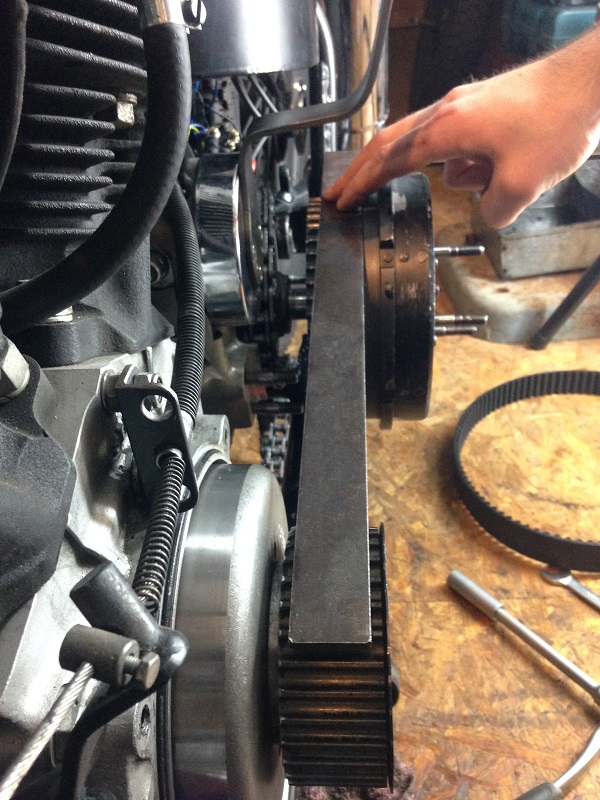

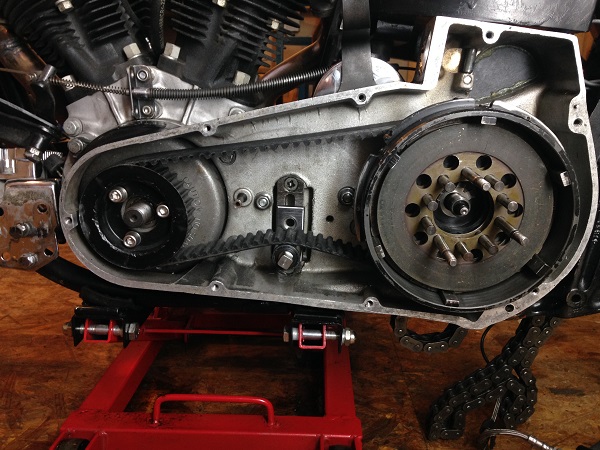

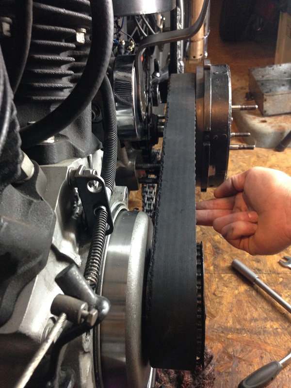

Re: Ausrichtung Motor Getriebe Late Shovel im Starrahmen
N`Abend,
da der Fragesteller hier so mit Fotos geizt und mich grad eine ähnliche Frage plagt, nutze ich mal diesen Fred hier.
Habe einen Primo 1.5" Belt-Kit (31/47, 11mm, 99 Z, mit Spannrolle) für lau bekommen und möchte den fahren bis ich mir was neues leisten kann. Der is schon gut runtergenudelt, sollte aber noch für eine oder zwei Saisonen gut sein.
Was meint Ihr:
Hält der so, mit den 5 mm Versatz? Scheiben hab ich jetz keine drunter. D.h. der Pulley liegt am Rotor an. Pulley innen abdrehen, damit er näher zum Rotor kommt wär auch noch ne Möglichkeit.
Danke im Voraus
Grüße Simon
Was meint Ihr:
Danke im Voraus
Grüße Simon
Hallo Simon,
ich fahr auch den 1,5" 99Zähne Belt.
Das Pulley sitzt an meinem Motor aber direkt am Lima Rotor und der Riemen läuft am Pulley und an der Kupplung mittig.
Auf deinem letzten Foto sieht man, dass dein Pulley ca. 5mm nach aussen versetzt ist. Sieht aus, als wäre da ne Alu Distanzscheibe oder ein Versatz-Insert drunter.
So kann der Riemen im Betrieb - auch bei gut ausgerichtetem Motor/Getriebe - um eben diese 5 mm nach innen laufen, bis er am Lima-Rotor anläuft. Er wird ja weder vom Pulley noch von der Kupplung auf der rechten Seite geführt!
Wenn das passiert, läuft er aber auch auf der Kupplung um diese 5mm rechts, und damit teilweise in der Luft! Da dann rechts Spannung fehlt, wird er dazu tendieren, immer weiter nach rechts zu laufen. Ist dann nicht so gut!
Danke für den Hinweis Mike.
Versatzinsert is da keiner drunter. Habs eben mal zerlegt. Sieht aber so aus als wäre da schon mal was gemacht worden. Sind diverse Durchmesser mit Edding notiert. Klebereste sind da auch zu sehen...
Ich werd wohl den Pulley nach innen ausdrehen damit er weiter zum Rotor kommt. Für die seitliche Führung muss ich mir dann noch was überlegen.
Mal sehen.

Hallo Simon,
so wie das auf den Bildern aussieht, geht das schon.
Ich gehe mal davon aus, dass der Primärkasten verzugfrei ist, dann sollte die Ausrichtung von Motor und Getriebe auch kein Problem sein. Und wenn das alles ordentlich ausgerichtet ist, läuft der Riemen auch nicht weg, keinen mm!
Ich würde niemals den Riemen gegen etwas laufen lassen. Wenn dem so ist, läuft was nicht vernünftig und die Freude währt nur kurz.

Da es nur eine Interimslösung sein soll, würde ich das so lassen und nichts abdrehen. Sonst ärgerst Du Dich ggf., wenn Du dann die endgültige Lösung verbaust.
