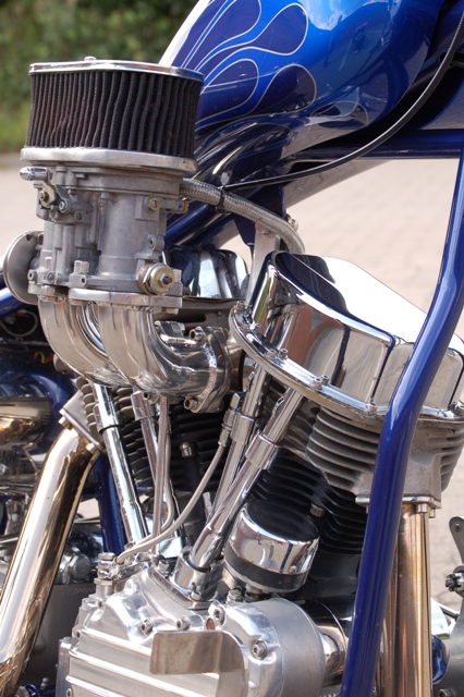

ich würde für den 38ziger das originale Harley-Manifold verwenden und dann einen entsprechenden Adapter bauen. Hab gerade von meinem SU kein Foto. Aber dafür ein Foto von meinem Dellorto-Fallstrom-Vergaser meiner Panhead. Dort habe ich das Manifold vom S&S Two Throat Verwendet. Bei diesem Manifold wird jeder Zylinder einzeln befeuert. Die Flansche sind aus Edelstahl gedreht und passend geflext, dann " nur " noch die Bögen anschweißen und fertig.
Na ja, fast so einfach. Dazu habe ich mir eine Lehre gebaut, damit sich beim schweißen nichts verzieht. Danach war noch einiges an Schleifarbeiten von Nöten und zum Schluss polieren. Es hat sich aber gelohnt.

Also, wenn dat Dingen aufm Photo dein Hobel is, dann Hut ab! Respect!
Soweit werd ich nie kommen, will ich aber ooch gar nich,
Ich bin eher Anhänger der Ratten-Fraktion, biüschen Rost un Schmodder macht Charakter,
so seh ich des...
Wegen SU Manifold, mit Adaptern arbeite ich nicht, wenn, dann richtig!
Der SU läuft saugeil mit dem Upswept Manifold, wenn Du jetz en normales Manifold nimmst, und machst da en Adapter dazwischen, machste en Knick rein, der vielleicht noch etwas nach unten geht,
Das ist sehr nachteilig für die Luftströmung...
Wenn schon, denn schon!
Ich will hier keine halben Sachen machen, das müsste schon passen...
Nix für ungut, is ja nich bös gemeint, aber bei so einem Projekt muß das schon perfect richtig sein...
Grüße aus Demwald

Okay. Dann würde ich bei einem gleichen Lochabstand wie beim 44 ziger den SU Manifold vom 44 ziger nehmen und diesen innen etwas ausdrehen und eine passende Reduzierung drehen, die dann in den modifizierten Ansaugtrakt passt.
Ja, ist mein Hobel. Ich kann dir ja mal ein Foto vom kompletten Bike senden?

Jau, bitte sende mir mal ein Photo von deinem kompletten Hobel, würd mich schon interessieren... an jauche@langhub.de
Na ja, des mit ner Hülse im Manifold seh ich eher grenzwertig...
Find ich nicht optimal...
