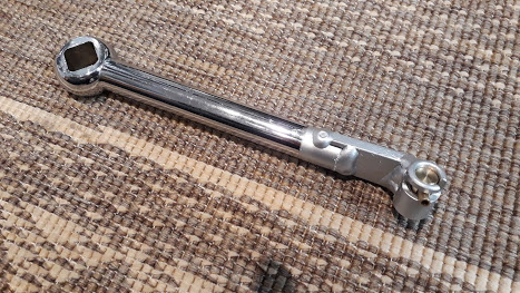

Beim Ratched-Top Getriebe läuft der Zug in Fahrtrichtung gesehen links am Sattelrohr vorbei. Ich habe verschiedene Kombinationen von Kupplungszughaltern und Ausrückhebel ausprobiert, nix davon hat gepasst.
Den Halter für die Kupplungszugsaufnahme am Sattelrohr habe ich daraufhin selbstgebaut und den Ausrückhebel wie folgt modifiziert:
Die Kupplung ist so eingestellt, dass sie in dem Moment ausrückt, wenn Seilzug und Kupplungsausrückhebel in einem rechten Winkel zueinander stehen. Weiterhin ist der Nippel drehbar im Zug gelagert.
Den Zughalter habe ich so gestaltet, dass der Zug aus der Hülle austritt ohne diese zu berühren.
Wenn dann noch alles schön geschmiert ist, hat man mit diesen Maßnahmen wieder ein bisschen Kraftaufwand am Hebel gespart.

Mit dem Kupplungszug hatte ich noch nie Probleme.
Das passte mit der Halterung am Rahmen und war/ist auch leichtgängig.
Unten mal die beiden Getriebe mit ihrem Kupplungsarm.
